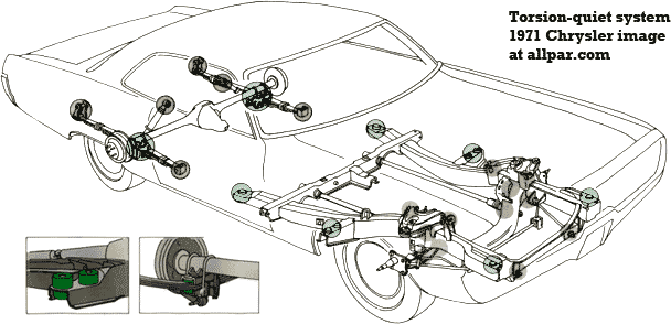

Les bagnoles de la Chrys Corp ont adopté les barres de torsion à l'avant depuis 1957 sauf erreur. Faudrait suivre un peu! :D :D
torsion-quiet.gif [ 23.18 Kio | Vu 3549 fois ]

Mes autres autos ont toutes des ressorts / amortos ou des McPherson. Je maîtrise un peu le sujet.
Mais la Chally est ma 1ère Ricaine, alors je tâtonne. Si j'en juge par le schéma, il n'y a donc aucun effet ressort au niveau du triangle si on ne touche pas aux points d'ancrage de la barre. J'ai bon? :mrgreen:

pour moi il n'y a pas de contrainte sur le triangle sup

C est Chrysler, c est les barres qui se torsadent, t inquiéte pas c est normale ça ressemble a rien d autre c est particulier mais réputé pour être top... Effectivement aucun effort sur le triangle supérieur :wink:
