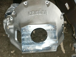

De mémoire c'est du dual friction de chez McLeod donc de la très bonne cam', pour la cloche regarde chez Keisler, c'est ce que j'ai acheté pour ma barracuda :wink: c'est moins cher que du Quick Time
J'avais entendu que keisler avait fermé boutique ... Plus sur du coup :roll:
