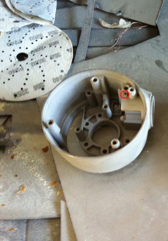

De mémoire, il y a 1 patte qui bloque le neiman en position.
Tu entres un chasse goupille ou un tournevis dans le trou entouré en rouge et appuie pour déverrouiller la patte et en même temps tu tires sur le neiman pour l'extraire
IMG_0632.JPG [ 825.8 Kio | Vu 1636 fois ]

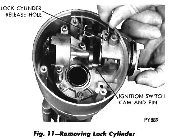

Je viens de retrouver dans le service manual :
2wm3o7m.jpg [ 35.83 Kio | Vu 1636 fois ]

ok je viens de faire la manip,c'est sortie tout seul.
merci encore. :D
