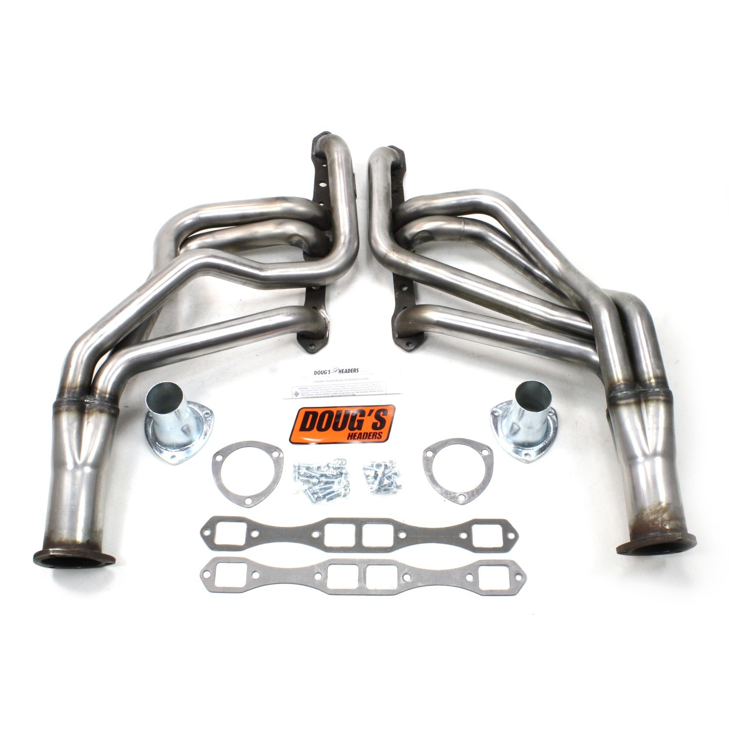

t'as aussi l'option d enfoncer légèrement ton tube pour laisser le passage, comme su mes collecteurs

cuda440 a écrit:
C'est pas le fil qui crame mais la douille autours de la bougie et la douille est déjà quasiment contre le tube, c'est sur un seul cylindre que c'est si près du tube!
Et c'est pile sur le cylindre 5...
Le premier lien c'est ce que j'avais acheté, avec ça j'avais fait des chaussettes autour des embouts, serré au fil de fer, pas joli mais efficace.
Par contre avec l'épaisseur en plus c'est pas évident à enfoncer.
Tommy, c'est pas évident d'enfoncer le tube à cette endroit car c'est dans un coude.

oui jme doute, moi c est d'usine alors j en ai pas trop chier ca va :D
la protection thermique fonctionne sur le rayonnement, la chaleur ambiante, au contact je suppose aussi mais combien de temps
apres ca depend aussi de la taille de tes collecteurs, car enfoncer du 2" c est pas trop genant mais du 1 1/4 ca risque de restreindre peux etre un chouille
