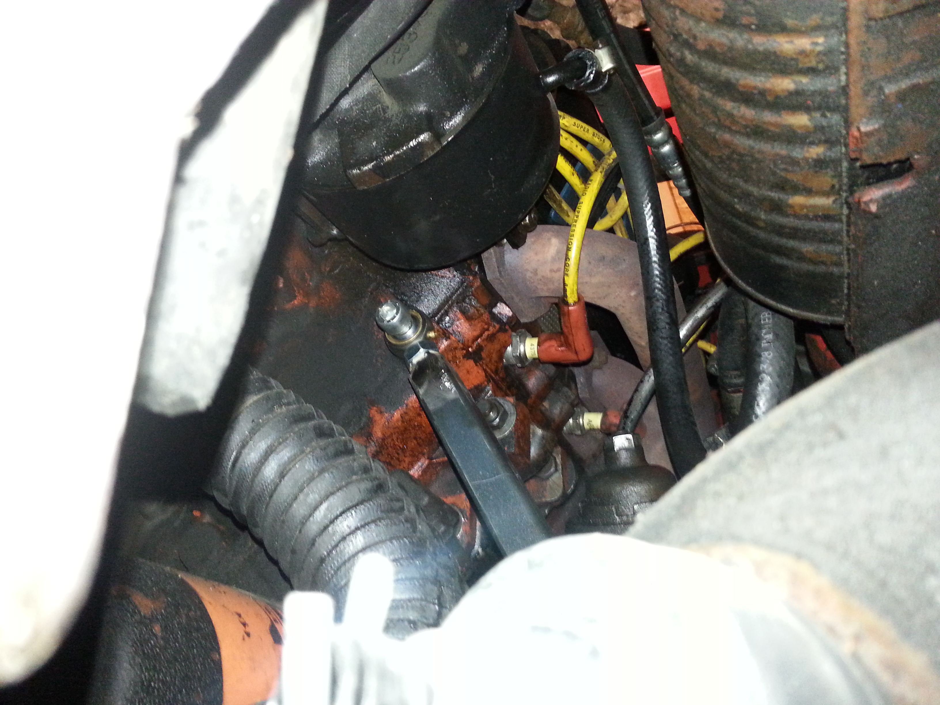

j'ai bricolé ça:

 Sujet du message: Re: Support moteur arraché
MessagePosté: Ven Mar 18, 2016 9:32 pm
Messages: 1196
Localisation: Orleans

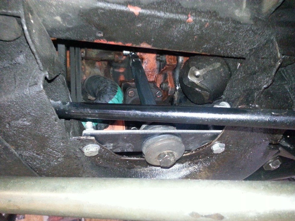

j'ai déjà essayé ceux là!
et c'est de la merde aussi, 200 billets verts et seulement 4 mois de tranquillité!
ils ont été littéralement arraché et la ferraille déchiquetée!
du coup, j'ai remis un support à 4 balles de chez rockauto et la biellette.
et ça bouge plus!
20150825_182015 - Copie.jpg [ 1.96 Mio | Vu 3317 fois ]

je pense qu'il y a plusieurs facteurs qui viennent à bout de nos supports:
- le grip, on a tous des pneus surdimensionnées.
- l'utilisation, dans mon cas, c'est quasi tout le temps pied dedans!
- les modifs de transmissions/moteur (383 un peu affûté),
- le rapport de pont (long: 3.23)
tout ça fait que ça tire sur la gueule au silentblocs...
