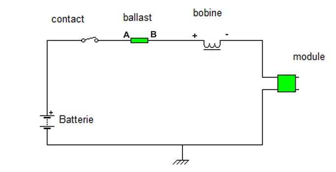

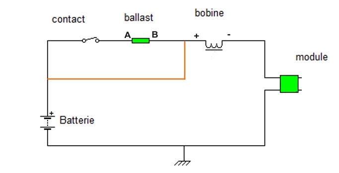

Explique, je ne comprends pas !!! Je te fais 2 schémas et dis moi où tu as du +12 au voltmètre. Ne pas tenir trop compte de la représentation des composants, nu du module (je ne sais pas combien il a de fils)
Commentaire: Schéma d'origine (d'après ce que tu as écris)
schema-allum1.jpg [ 27.37 Kio | Vu 3067 fois ]
Pour tester tu rajoutes le fil orange. Si ça ne démarre pas (pas d'étincelle) c'est le module qui est H/S. Vérifie quand même la résistance de la bobine (débrancher les 2 fils arrivant aux + et - et mesurer la résistance: elle doit être entre 1,5 et 3-4 ohms.)
