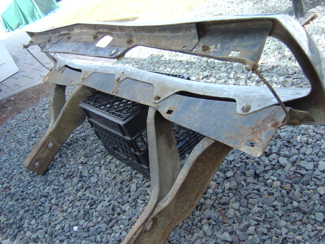

Il n'y a pas vraiment de lien entre un démontage de face avant et la possibilité de rentrer moteur et boite. La traverse de radiateur est soudée, et non démontable.
Les deux moyens de monter un moteur sont les suivants :
- Moteur seul : par le dessus après démontage du capot.
- Moteur + boite : par en dessous (montage du groupe moteur + boîte + berceau + traverse de boîte + suspension), après démontage des barres de torsion.
Soit en levant la voiture avec un pont élévateur, soit en levant l'avant de la voiture avec une chèvre (dans ce cas, il faut boulonner des tubes à la place des supports de pare-chocs, et surtout pas lever par la traverse de radiateur).
Il faut fabriquer un support pour le groupe moteur/boite/berceau
Détails et photos : http://www.forabodiesonly.com/mopar/showthread.php?t=213653

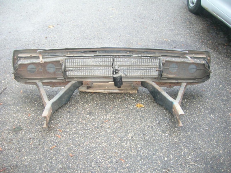

Enfaite, c'est mieux d'enlever la face avant car en le sortant par dessus le moteur, tu as déjà 35/40 cm à gagner juste en elevant la face avant Fabien :wink:
Donc si je me souviens bien sur la 70, faut enlever la jupe avant ( c'est par l'interieur) tu as 4 boulons/goujons à enlever. Attention pas oublier les cables des feux de celle-ci !
Ensuite la calandre et le parechoc sont en un bloc et se rattache sur l'avant des longerons. Tu as deux goujons de chaque côté ! Repère bien la position du support de calandre sur le longeron avant de l'enlever :wink: ça facilitera le remontage !
Par contre ça pèse une tonne ce truc tout monté, donc à deux c'est mieux pour pas abimer ! :wink:
