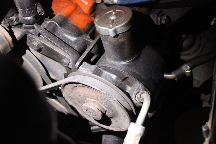

Salut les gars,
J'ai une fuite sur le bocal contenant le liquide de la direction sur le dessous.
Avez vous déjà rencontré ce genre de fuite ?
Du coup je me vois dans l'obligation de changer l'ensemble.
Y'a t'il des choses à savoir lors du démontage, ou j'enlève ni plus ni moins les écrous boulons et durites sans histoire.
La poulie vous la retirez tranquillos ou elle est sertie ?
Merci pour vos réponses.

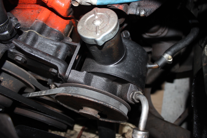

Commentaire: power steering pump

Elle est ou ta fuite? Pour moi tu peux virer tout ça sans problème. Car c'est pas comme les freins ou il ne faut pas d'air dans le circuit. Mais d'autres avis valent mieux qu'un :D

Il doit y avoir un grand joint plat entre le réservoir et le corps de pompe, souvent c'est un lieu privilégié pour une fuite. Suffit de passer la main dessous. Par contre si ça ne fuit qu'en pression (moteur en route) c'est autre chose. Si c'est à l'avant de la pompe c'est plus emm** car il faut tout démonter. Je ne sais pas le montage de la poulie mais ça doit être claveté + emmanchement conique donc extracteur. T'as pas le shop manual 1968 ?

Pour Boz, c'est vrai que comme ça, ça à l'air fastoche à virer mais y'a toujours des surprises.
Pour Phil, en fait, j'ai remarqué le fluide rouge cerise du liquide de direction sur le K-Member
en contrebas, je me suis donc penché en dessous et j'ai remarqué des gouttelettes qui sortait du corps de pompe, j'ai vu des rebuild kit sur les sites marchands, si c'est pas compliqué à changer pourquoi pas, par
contre si il faut des extracteur ou des outils bien spéciaux pour virer tel ou tel pièces sur le corps, je risque d'en chier.
