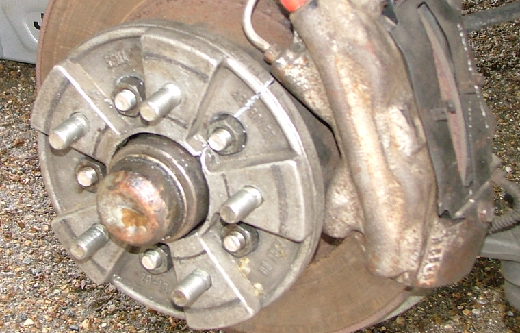

Comme certains le savent déja , sur une certaines Duster , il m'ai arrivé quelques mésaventures avec des cale d'adaptaion pour modifier l'entraxe des goujons de roues d'origine , a savoir de passer du 5x4" par l'entraxe classique de Mopar sur tout les autre modèle , le 5x4.5" .
Pour rappelle , j'ai enfaîte perdu la roues avant gauche !! Les 5 goujons en 7/16 se sont cisaillé !
Donc pour pouvoir continuer a monter des jantes avec l'entraxe classique Mopar , la solution la plus simple , et trouvé par Makss , est de faire réusiner des moyeux de roues avec le bonne entraxe !
tout les plan son déja ok , reste plus que la partie usinage .
On s'est dit avec Makss , que beaucoup de possesseurs de A-body dont l'entraxe est de 5 x 4" serrait intéressé par des paires d'adaptateurs !
Avant de lancer un devis , j'aurai voulu savoir qui serrai potentiellement intéressé ! Car comme toute piece d'usinage , plus la série est grande , moins la pièce a l'unité vaut chère .
Pour ceux qui sont intéressé , sachez que ce serra des pièces en pré-commande . et nous ferrons partir une série d'un nombre "X de pieces" suivant les pré-commandes encaissé .
Voila , n'hésitez pas à poser toutes vos question ;)

Le principe de ces moyeux est de remplacer la piece d'origine ! Donc on conserve le disque , l'etrier etc etc !
C'est du simple remplacement .... mais avec l'entraxe qui va bien !! Donc du 5 x 4.5" et avec du goujon de 1/2-20 .
Si certains on deja etudier la chose , ils savent que pour faire un swap avec des disques avec le parttern 5x4.5" c'est la croix et la banierre !!
Les.roulement etant different , il faut changer la fusée , donc les rotules ne vont plus ..... bref , c'est galere :P
C'est la solution la plus simple c'est moyeux :)
