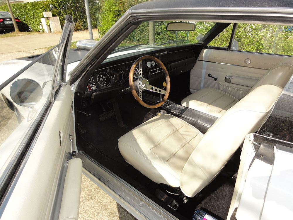

Salut à tous,
Les Upper Door Panels avant et arrière de ma Dodge sont "fatigués". J'aurais aimé les changer éventuellement. Par contre ça coûte une blinde... :S
Et puis, je n'arrive pas à savoir quelle teinte il me faudrait. Je n'arrive pas à déterminer la couleur de mon intérieur actuel. A première vue, on a envie de dire blanc mais je dirais que ça tire plutôt sur une couleur "crème". Peut-être est-ce dû au vieillissement naturel du vinyl. Sur le site de Legendary Auto Interior's, il parle quand même de panneaux blancs mais aussi "blancs perle". Elle est peut-être là la différence non? Ils ont également un set complet qui est proposé sur leur catalogue mais je ne sais pas à quoi ça correspond, Upper et Rear door panels droit et gauche? Si quelq'un avait quelques informations à m'apporter sur tout ça, je suis preneur.

regardes la pour moi la couleur est " parchmin" ce qui correspondrait à ton blanc creme;)

Je posterai dès que possible des photos en gros plan des habillages des hauts de portes et vous verrez que tout n'est pas nickel. C'est pas catastrophique mais ça pourrait être mieux.

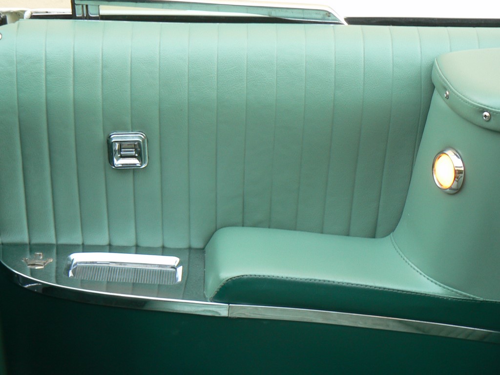

Pour la couleur tu prends un échantillon du vinyl à un endroit qui te semble OK et tu envoies à Vinylkote ils te feront des bombes ou un pot à la teinte exacte. Après y'a plus qu'à "pistoler". Je l'ai fait sur les panneaux de porte de l'Imperial qui avaient bleui en haut et le résultat est bluffant.

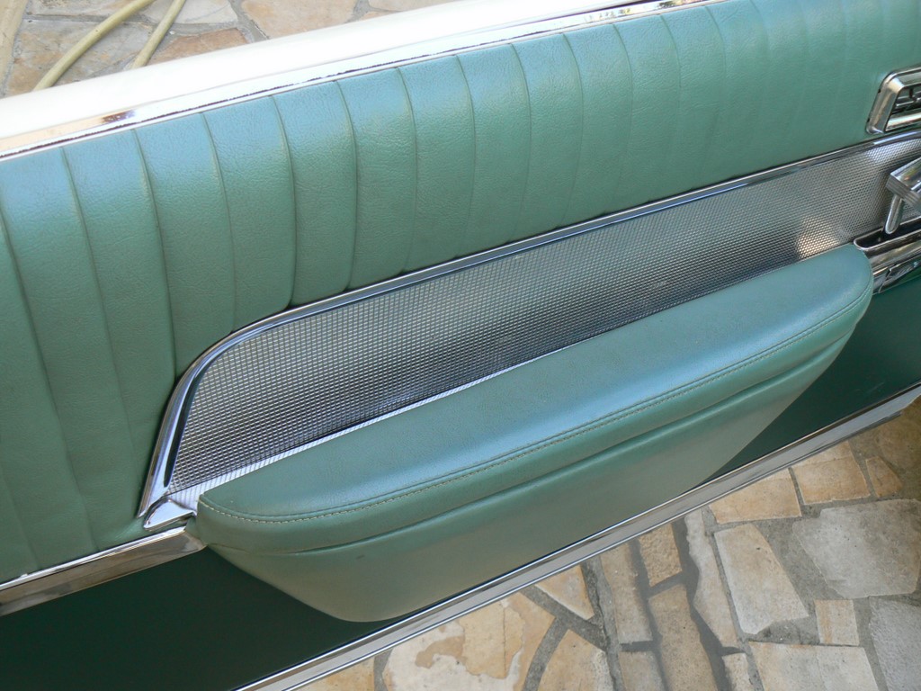

En effet. Bon quand on fait "à la teinte" c'est plus cher, y'a déjà 60 € pour la recherche de la teinte exacte et ensuite faut acheter au minimum 1L je crois. Mais le résultat en vaut le coup. Attention quand même à ce que le vinyl d'origine ne soit pas "collant" au départ car un ami, avec du vinyl neuf de je ne sais pas trop où, a été déçu , la peinture ne sèche pas ... Moi je n'ai eu aucun problème, mais mon couvre-capote a perdu un peu de la couleur par endroit. Ensuite il est très souple, c'est pas un panneau de porte ! Eux ils sont comme après "peinture".

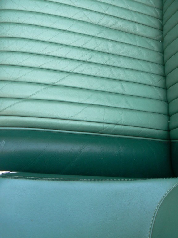

Avant (tout ce qui est vers le soleil et vert clair a bleui). A noter que le cuir (teint aussi quand la sellerie a été refaite lors de la restoration) n'a pas bougé depuis le début, c'est seulement le vinyl qui a changé de couleur ...

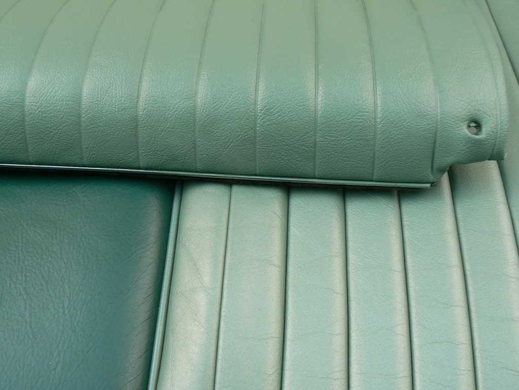

Après (je n'ai peint que le vert clair puisque le foncé est ok)
