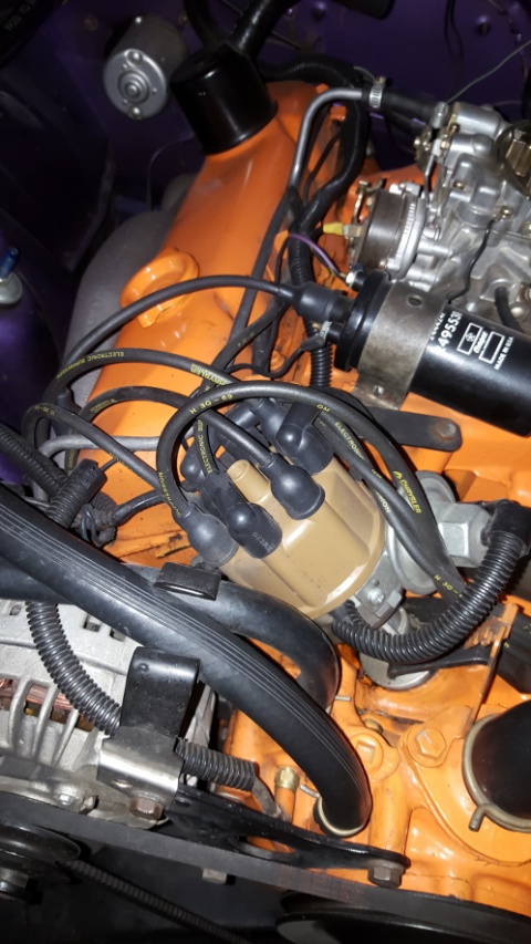

Je prend déjà une photo du câblage actuel pour pouvoir comparer après tout débrancher et rebrancher. Il est vrai que jusqu'à maintenant elle ne semblait pas avoir de problème d'allumage, l'année dernière c'était les électrodes des nouvelles bougies qui n'étaient pas assez écartées, résultat noyage assuré..

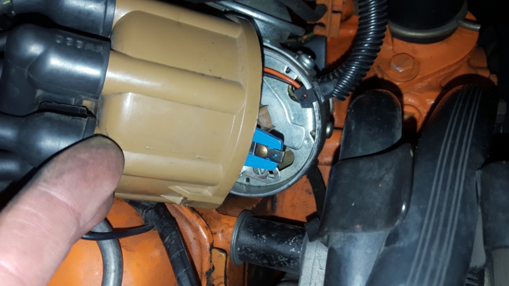

Ensuite démontage de la tête de delco et essuyage, un peu d'humidité il est vrai mais rien de flagrant, c'est ça qui me tracasse car rien de choquant. (Pas de sèche cheveux car pas de prise dans le garage! :whistle: ) Image

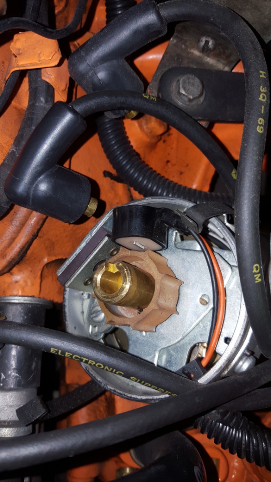

Ensuite suivant le conseil de Sly (qui m'a beaucoup aidé!!!!) je cherche les vis platinées pour détecter si il y a de la corrosion.. La bonne blague aucun réglage possible car allumage électronique XD Image

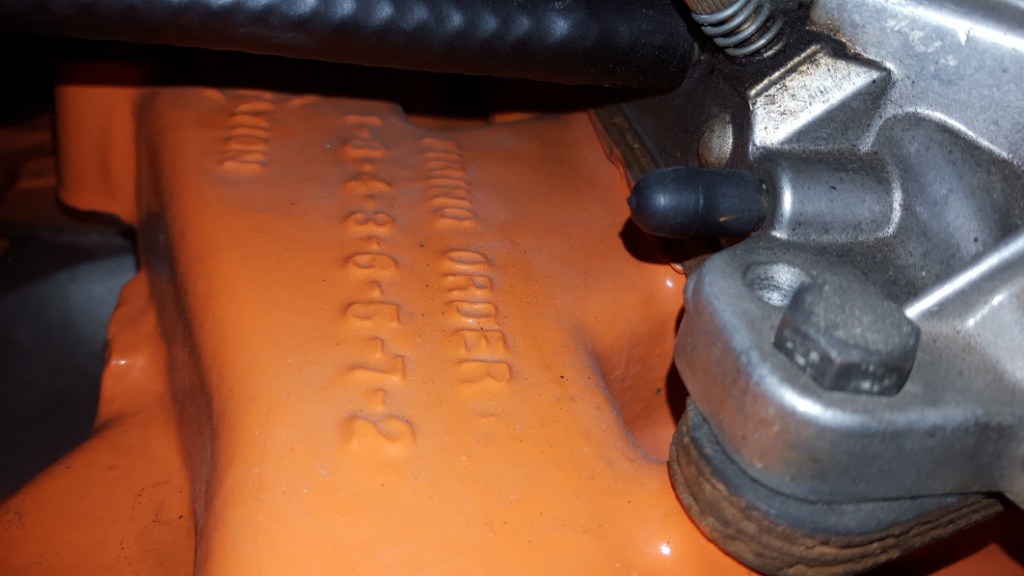

Donc le seul truc à faire vu que l'humidité m'avait pas convaincu rebrancher un à un les fils de bougies grâce à la vidéo de Peter et l'explication de Sly. Et comme l'ordre est indiqué directement sur la pipe d'admission c'est royal :P Image

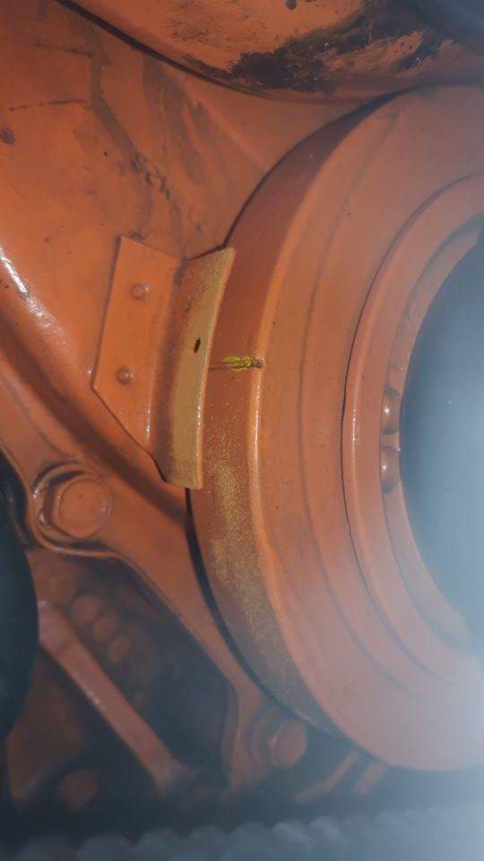

Mais j'avais grillé une étape! Bien caler la poulie damper sur son repère, donc je pars à la recherche de ce repère et je tourne à la clé le vilebrequin pour aligner la marque avec le trou qui doit indiquer le point zéro (Point Mort Haut du cylindre 1)

A partir de là le doigt d'allumage indique la position de branchement du premier fil (cylindre 1), ensuite comme c'est un bigblock plus qu'à suivre 1-8-4-3-6-5-7-2 dans le sens anti-horaire, sens dans lequel le doigt d'allumage tourne. Image
Là où se trouve mon doigt c'est l'emplacement du fil cylindre 1, juste en face du doigt d'allumage.
