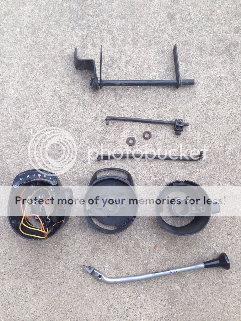

sur ma future cuda 70, une des options est la colonne de direction avec vitesses au volant c 'est à dire le levier de vitesses sur la colonne
après avoir contacté de nombreux marchands aux US et pas trouvé de colonne toute prête, j ai acheté sur ebay un ensemble de pièces pour une conversion de ma colonne "standard".
donc je vais assembler ma colonne aux caractéristiques suivantes : vitesses au volant et power steering : faut-il que je change aussi l'axe de la colonne lors de la cpnversion en direction assistée ?

Regarde la longueur TOTALE et mesure la distance entre la sortie de ton boitier DA et l accouplement de la colonne c'est souvent la que se trouve la difference + long / plus court . j'ai eu une difference de quelques centimetres entre la colonne standard de mon D200 ET LA NOUVELLE tilt steering ;)
