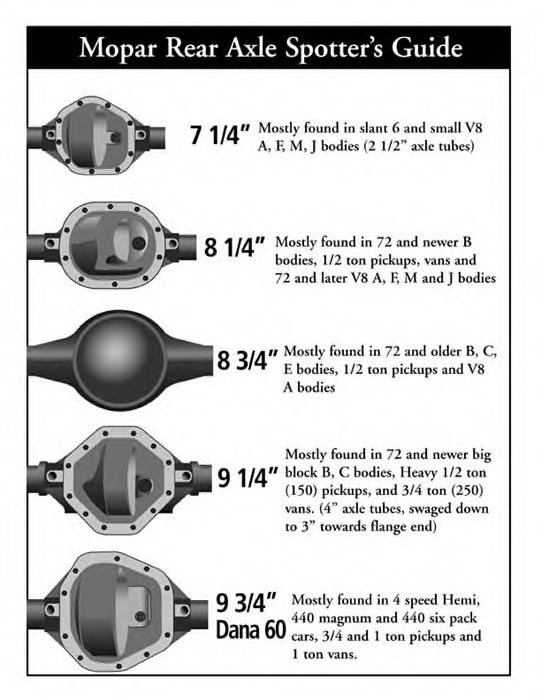

Les charger 68-70 en 318ci: Etait elles équipées d un 7 1/4 ou 8 3/4 ? (Je trouve pas de lien) :unsure:
La mienne était en 318 avec 8 3/4 donc...

d'apres mes sources le 7.1/4 est apparu plus tard et toutes les charger que j'ai vues avaient des 8.3/4 ou 9.25 ;)

Je confirme 8 3/4 pour toutes les Charger 68/70 (slant 6 inclus si je me souviens bien) et le 9 3/4 uniquement en option sur les R/T. Les Hemi l'avaient d'office le 9 3/4.

voila de quoi les identifier;) Image

dodgefred écrit:
Ce qui m a mis le doute ,c est que mon ancienne cuda 70 avait un slant-six et un 7 1/4 .
Alors que les E-body ne sont pas inclus dans ce doc avec ce pont. :whistle:
