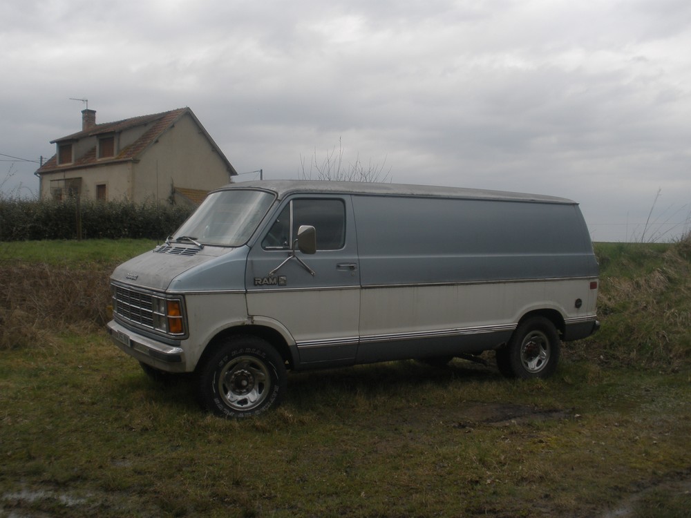

ça devient de plus en plus dur d'en trouver et de plus en plus rare..... le plus simple;investit dans des jantes aftermarket en 16/17 tu trouveras + facilement des pneus. Beaucoup de dodge rams & vans actuels ont des jantesb et pneus en 16" c'est ce que j'ai sur mon B300 MON D200 et le CREWCAB...;) Image

Sur le van j 'ai du 245/70/16 à l avant et à l arriere du 265 / 70 /16 ce qui correspond à du 31 ";) et aucun soucis;)
