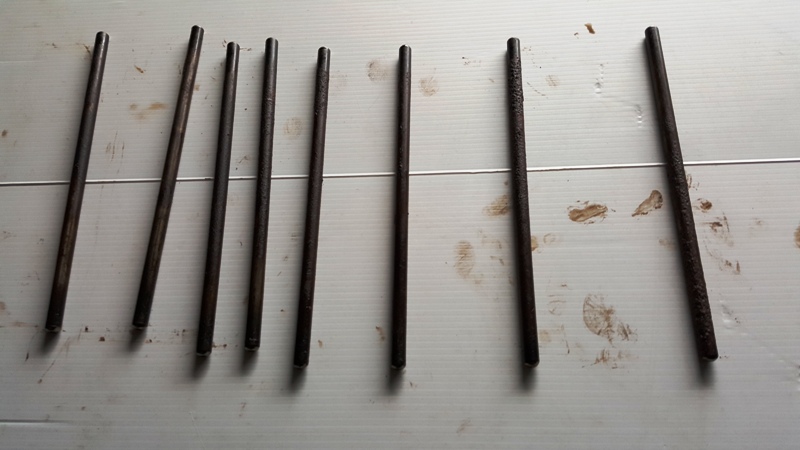

Comme j'ai la dart qui est resté en rade avec mon problème de freins j'ai commencé gentilment a travaillé sur mon 318 étant actuellement sur palette en attendant le futur swap!
donc comme pour moi c'est une grande première, tous ce que je démonte est soigneusement référencé avec croquis photo vis par vis boulon par boulon, je sais c'est peut etre trop mais j'ai trop la flippe de ne pas savoir comment remonté et même avec ca je sais que je vais certainement galérer!!
donc en démontant mes caches culbu j'ai constaté que les tiges mes paraissaient abimé et les poussoirs pour certains ont du mal a sortir !! il montent et descende mais certain ne veulent pas sortir.
Les coussinets sont corrects mais on constates qui sont marqué.
Ma question c'est je dois tout changé tiges poussoirs ect ect ,????? Si certain on fait le swap et qui on des conseils pour le démontage comme pour le remontage je suis preneur Image

tige Image

Je ne veux pas dire de conneries mais si les tiges sont bonnes (pas tordu) ça ne sert à rien de changer. Par contre un bon micro billage et elles seront neuves.

Je n'aime pas du tout la tronche des 2 dernières, elles sont pleine de salissure ou bien sont elles piquées??

salut Gaphi elles sont piquées

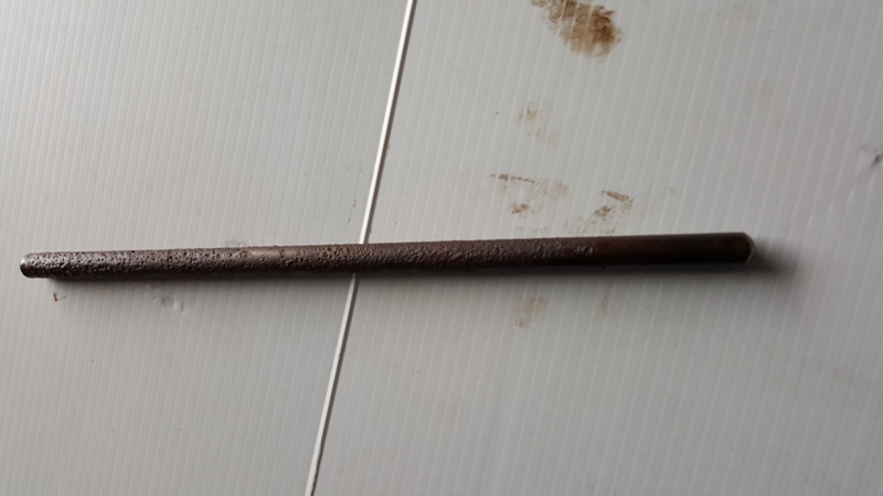

Salut Gaphi , elles sont piquées, on c'est de la corrosion mais je suis pas sur que même avec un bon nettoyage elles redeviennent nikel comme si elles s'étaient oxydées.

je viens de regarder Boz a vu de nez les tiennes étaient calaminées non? c'est sur que le sablage fin peu les ramener.
pour ce qui est de l'acier piqué c'est autre chose si Nono était la il pourrait te conseiller ou un autre mécano de l'espace je ne suis pas raciste :lol:
je ne veux pas te faire peur mais plus je les regarde plus je me dis que de les changer ne serait pas un luxe ou tu fait paraitre une 'tite annonce comme quoi tu recherche des tiges de culbu en état peut être que quelqu’un en a un jeu qui traine :-/ ce n'est pas moi qui paie, je dis de bien te renseigner avant de remettre des trucs qui ne sont pas forcement fiables de par leur état;)

en même temps je ne suis pas sur qu'un jeux de tiges coute très chères;)
je viens de regarder sur summit les pushrods vont de 80 à 150$ le kit en comp cam tout dépend du diamètre et de la longueur
