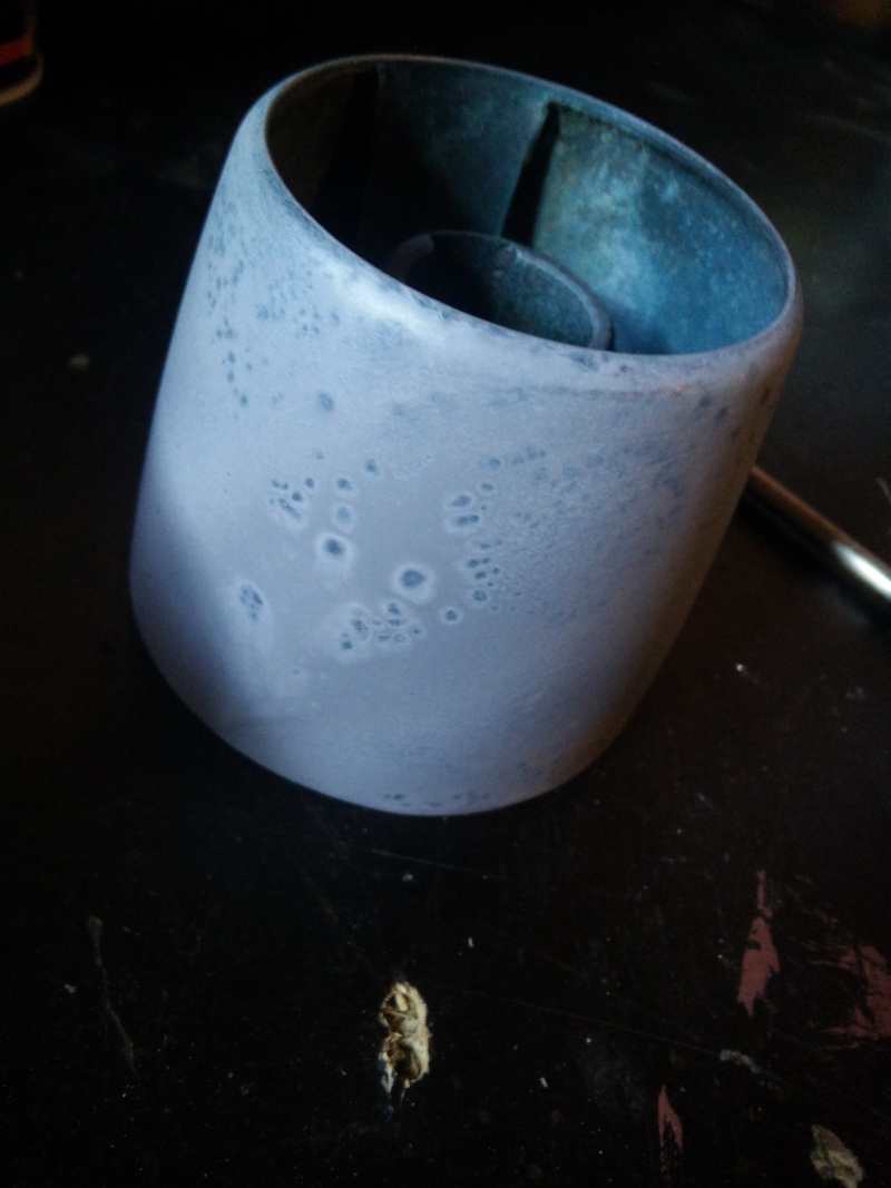

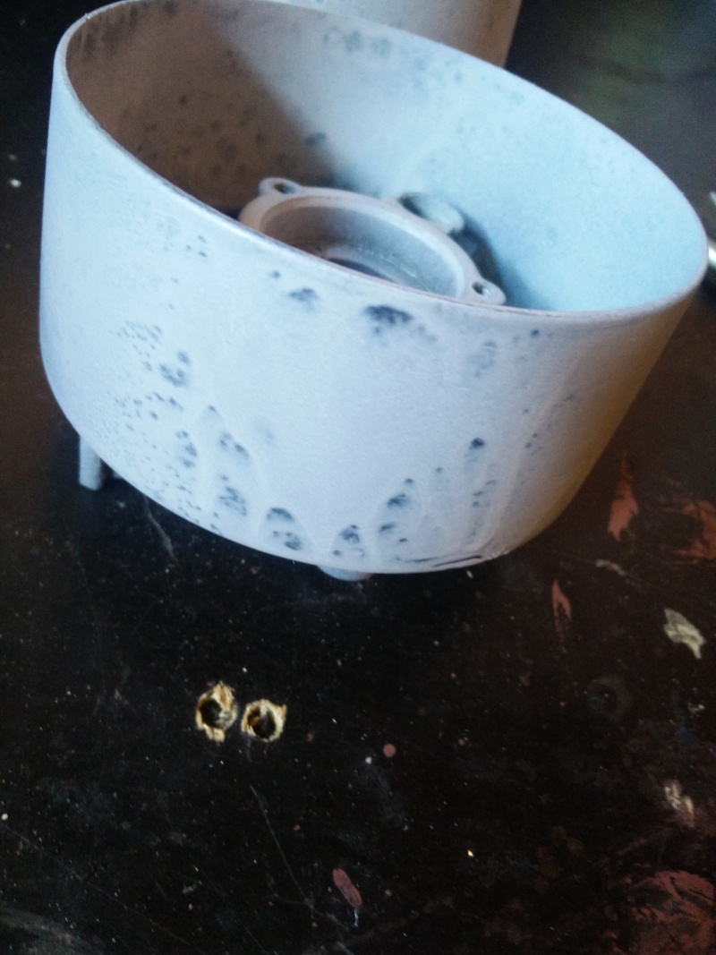

J'essaye de peindre une partie de la colonne de direction et la l'apprêt n'accroche pas du tout ..
j'ai pourtant poncer et dégraisser la pièces mais rien n'y fait ... J'ai toujours se problème qui revient :-/
Alors si quelqu'un à une solution ou une méthode à suivre ça serait cool ! :)
Voici deux photos exemple de mon problème ... Ce qui est bizarre c'est que ça a fait ce truc sur seulement ces deux pièces ..
Merci :)

normal c'est un alliage "àlacon" d’après ce que je vois ce serait" des yeux de silicone" donc ponce dégraisse avec un diluant+ balaise. les pros t'en diront + :P

dodgefred écrit:
Ah p'tain ... casse couille cette histoire :side: Tu me conseilles quoi comme diluant + balaise ?

pour avoir eu la blague plusieurs fois, je passe toujours un coup d'anti-silicone avant de peindre.

niko59 écrit:
http://www.ebay.co.uk/itm/111064563879?_trksid=p2060353.m2749.l2649&ssPageName=STRK%3AMEBIDX%3AIT
Merci je vais essayer de trouver ça :)

des jolies yeux...
il faut du dégraissant carrosserie, car les dégraissant basique contienne des agents siliconé...
la colonne c est en quoi comme alliage? pck la sous couche se choisit en fonction du materiaux qui la recoit si ca se trouve t as pas le bon appret non plus
mais comme dit fred c est des yeux de silicone, decape ponce degraisse plutot 2 fois q une et ne repose pas tes doigt dessus

y a une technique aussi, honte a moi de dire ca mais
si tu laisse secher 24h et que tu repasse une grosse 2 eme couche, une fois sur 2 ca masque mais c est au risque que ca ressort avec les solvants de la peinture...
c est la technique carrosserie moderrne ca...

et oui la carrosserie est un métier, moi j'ai eu le même problème du coup j'ai re poncé et bien dégraisser puis c'était enfin nikel

Bon bah MERCI à vous ! J'ai reponcer l'affaire avec une ponceuse électrique ! J'ai enlever toute trace de peinture et j'ai dégraisser deux fois. Résultat top ! Plus aucun cratère :P
Bon après mes talents de peintre sont toujours aussi mauvais mais je suis pas mécontent de mon travail :lol:
