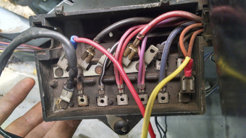

je dois changé les fusibles de ma Duster et en voyant mon porte fusible, un peu fatigué ,je me demande si il m 'est possible de le remplacé par un plus moderne?
Je suis un peu perdu par ce que je vois ,cote cosses.... un cable coupé ,des plots non relié etc
je vous joint une photo
si vous pouvez m'aide a y voir plus clair !!!!
comment dois-je m'y prendre pour changer tout ça
merci de vos conseils éclairés

C'est quelle année ta duster?
regarde déjà ici pour avoir les schémas électriques
http://www.mymopar.com/index.php?pid=24
ensuite, il n'a pas l'air trop abimé, un bon nettoyage, remplacement des cosses mortes ou abimées et c'est reparti.
Sinon, regarde chez Painless, tu devrais trouver.

elle est de 73
J'ai trouvé le schema électrique sur le lien
je vais refaire les cosses histoire que ce soit propre
merci
