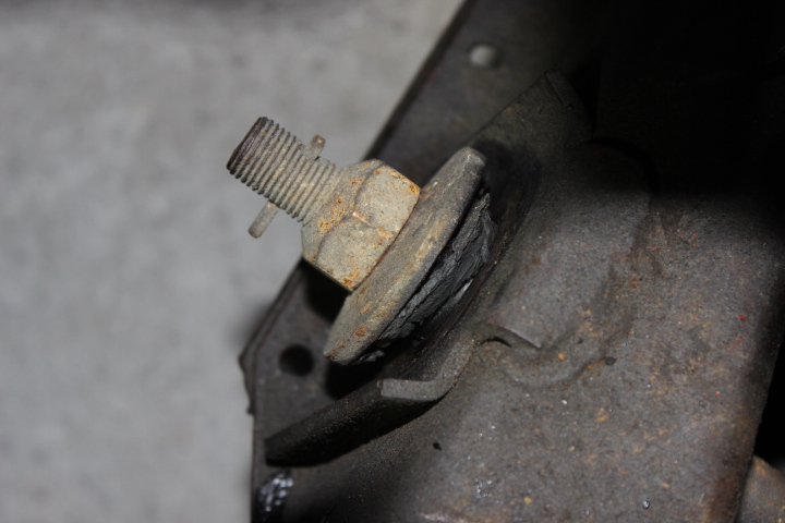

Le tampon du côté conduteur.
Bien mort comme vous pouvez le constater. :( Image

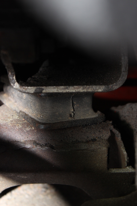

Coté passager, maintenant et il est bien foutu aussi.
Si je le touche il se désintègre. Image

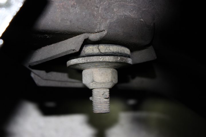

Et mes silents blocs, à changer aussi. Image
MessagePosté: Dim Oct 25, 2015 10:57 am
ce que tu appel tampon.. c'est des "strut rod bushing" mais si ils sont mort... le reste l'est aussi.... c'est l'heure pour un "front end rebuild kit"
Pour les Silentbloc moteur... il te faut des "2266"
Et pour la boite..."2272"

Non... ce que tu a mis c'est du perfo (polygraphite) du plastique en gros..... et ça transmet les vibrations, c'est moins confortable.
.... il te faut ça, c'est bien en caoutchouc (si tu est bien en étrier 4 piston) http://www.p-s-t.com/s.nl/it.A/id.584/.f?sc=12
Les silentblocs c'est "Motor mount" pour le moteur et "transmission mount" pour la boite... mais chez PST il ne font que en polygraphite.
