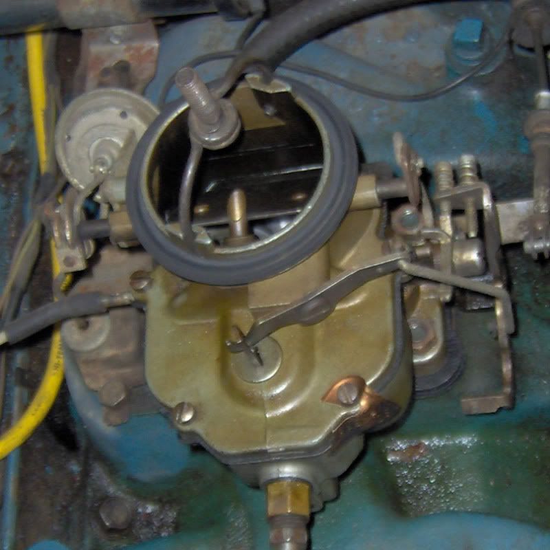

Est-ce que je met "Papa carburateur"?
Ou bien "Maman Carburateur"?
Ou je laisse "Bébé carburateur?
A l'heure actuel, c'est ce "tout petit carbu", il fuit, il a un starter automatique et je ne les connais pas, donc je ne sais pas vraiment les régler :-/
Et pour couronner le tout, il n'aliment pas assez le moteur, a l'accélération on sent que le moteur veut "y aller" mais qu'il n' rien du tout... :blink:
Je pense donc sérieusement à le dégager pour repartir sur du neuf, mais, si je lui colle un Holley, je met un 2bbl ou un 4bbl? (j'ai un 4bbl en 600)
Est-ce que le 4bbl va servir a quelque chose?
Je ne tiens pas en à faire un Dragster, le V8 va rester proche du stock, mais je voudrais qu'il avance un peu mieux et qu'il consomme un peu moins
(là je suis dans les 20L/100 avec un véhicule plus léger que la Barracuda... je sais, il a un aérodynamisme de frigo)
Là, pour le coup (et le coût) je suis ouvert aux propositions
Petite info : Je préfère mettre du fric et avoir la paix que de bricoler un vieux truc et avoir des merdes...

A première vue, maman peut se fixer sans changer de pipe, à verifier bien sûr....Si tu doit changer de pipe autant foutre un papa avec un ressort bien dur, ça ne consommera pas plus qu'avec un double corps, Sinon c'est pas normal qu'il n'y est pas de kickdown;)

Je t'aurais bien dit de laisser ce ridicule petit carbu de merde, mais bon...
J'avais un p'tit truc comme ça sur le 318 de ma Cuda (il y est toujours, d'ailleurs...) et c'était juste une pure merveille...Starter auto enclanché d'un coup de pédale à froid, et vroum ! La Cuda faisait 16.4" au 400m avec ce carbu de montre à quartz...et aux alentours de 16L/100...
Avant de bitonner tout et n'importe quoi, assure toi que l'avance est au poil, qu'il n'y a pas de prise d'air kèkpart, que y'a pas un tuyau de crevé, un truc qui fuit, un machin qui branle dans un coin, un filtre à air avec un nid de chouette dedans, des bougies crevées mortes, enfin les trucs de base, quoi...Règle ta carburation à l'aide de ton p'tit outil à voir les flammes, là...Une fois checked tout ça, si ça te plait toujours pas, fais ce que tu veux...

Question?
Il se règle comment "ce truc"? On peut jouer avec quels réglages?
MessagePosté: Mar Fév 28, 2012 5:33 pm
tu peux régler la pompe de reprise, le ralentit.
ensuite, je pense qu'en l'ouvrant, tu peux changer diverses pièces.

Merci
Et, quelqu'un a une idée de la marque? du modèle?
(je vais commencer par une pochette de joints.)

c'est un carter bbd ,carbu standart sur plein de 318 .

Tu dispose de ce qu'a dit Chris et la réponse pour le kick and the down à été donné par mister Bernard , pour ton choix de carbu tu na pas le choix que de laisser ton carter bbd car les fixations à l'embase ne sont pas les identiques meme pour un holley 2 bbl série 22xx/23xx .
Si tu veut changer de carbu faudra passer par le remplacement de la pipe SAUF si tu utilise des adaptateurs vendu par summit qui permette de changer d'entraxe MAIS adapter un plus gros carbu sur une petite pipe ne sert à rien ( les trous prévue sur une pipe de carter bbd sont vraiment très petit et n'irons qu'avec un carter bbd ) .
Au moins pire passe en série 22xx/23xx avec ton maman carbu qui est déja mieux que le carter bbd sans gaver comme un ane comme un 4bbl mais comme dit plus haut ce sera avec le changement de la pipe .

verifie tout le reste avant,c'est le carbu que j'avais sur le w200 et sur le ramcharger et ça marchais bien ,donc sur un ti bahu ça dois le faire aussi ;)
