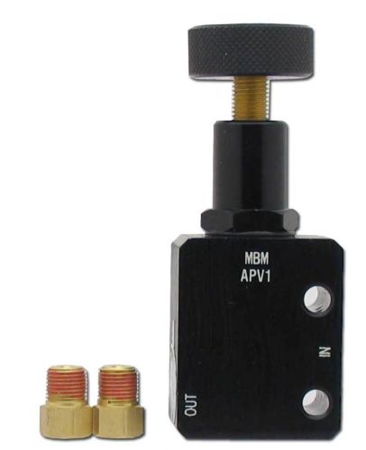

L'idéal sans assistance, c'est de mettre des disques à l'avant, un repetiteur et un maître cylindre qui correspond. J'ai ça et ça freine très bien. Et pas besoin de mollets de cycliste. Faut juste garder ses distances par sécurité.

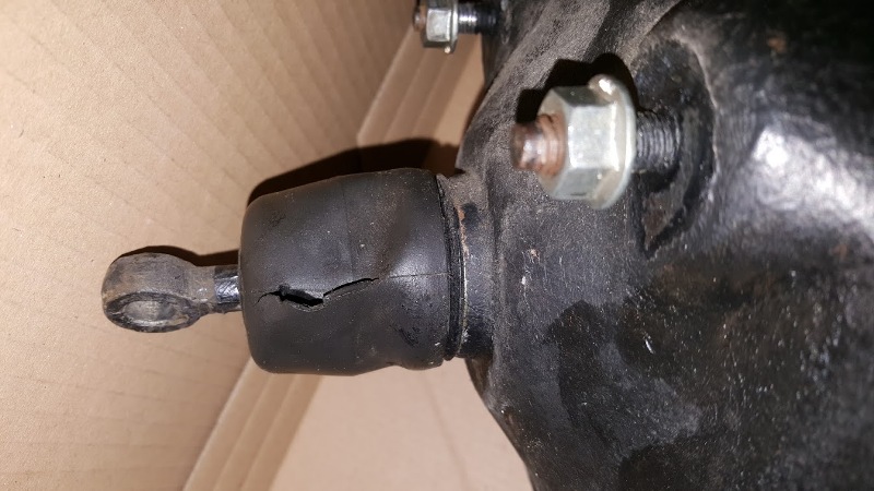

du coup j'ai démonter le mastervrac pour l'envoyer dans une société qui peuvent poour certain est reconditionner!! pas mal et nettement moins chère et voila ce que j'ai constaté lors du démontage.
Je pense que le probleme viens de la. Image

En gros si je comprend bien!! toi tu viré le mastervrac,,!! et ta juste le réparteur et le maitre cylindre qui correspond, et ca ressemble a quoi le montage et les pièces Image
