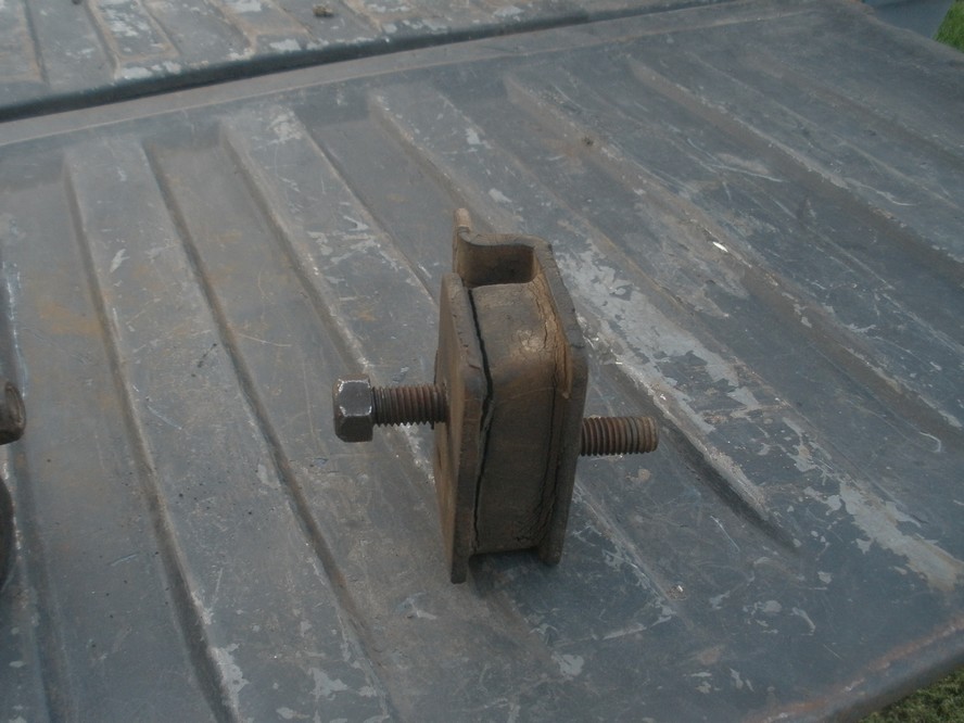

Silent blocs changés il y en avait un de bien fendu:blink: :S les vibrations persistent au niveau de la boite et ça grogne je vais regarder le converto c'est vraiment énervant il va falloir tout suivre . Image

dodgefred écrit:
Si ça se trouve tu as converto équilibré et tu as perdu un plomb

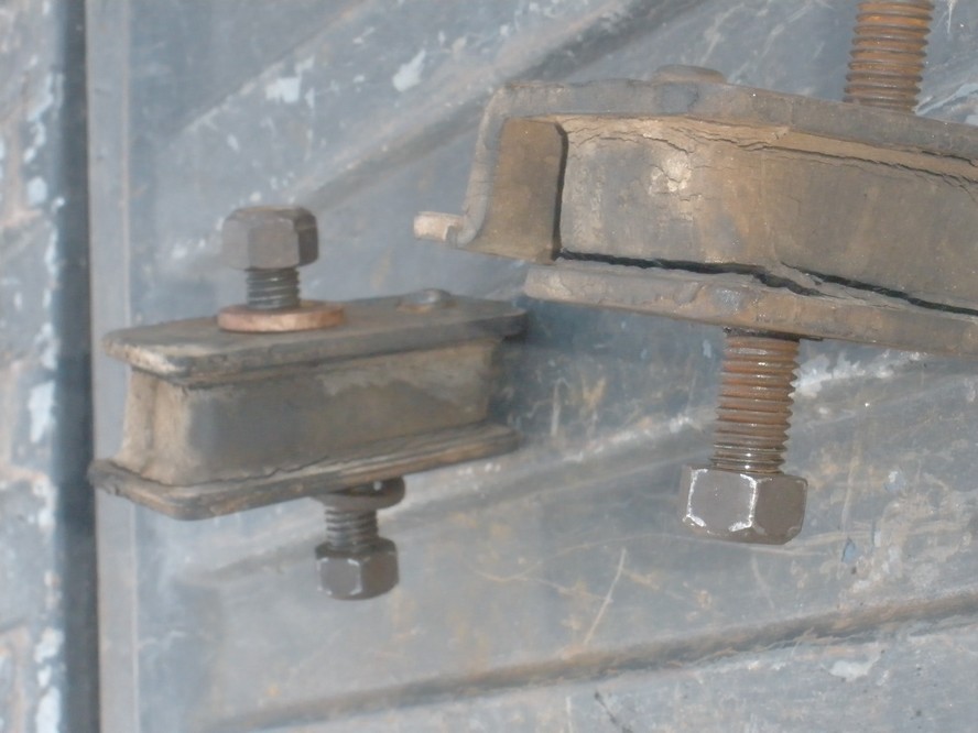

Le second est bien abimé lui aussi en revenant de clastres je monterai des neufs quand la commande sera arrivée et je monterais le D 200sur le pont pour un check-up de la chaine cinématique;) Image
