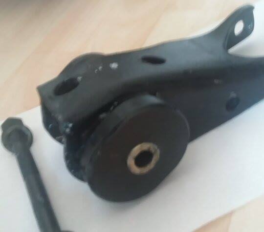

En plein dans le remontage de mon train avant, je suis en train de terminer de changer mes silent bloc moteur, seulement sur un des côté la vis ne passe pas dans le nouveau centreur de silent bloc, je voulais savoir si je pouvais mettre une bête vis lambda achetée a leroy merlin ou faut il une vis d un acier spécial ? Si oui lequel?

Ce qu'il faudrait savoir c'est pourquoi ça ne passe pas, envoie des photos :wink:

Je pense qu elle passe pas parce qu elle doit etre legerement tordu presque pas visible a l oeil nu, en fait je l insère bourré de graisse mais a un moment ca bloque donc j aide avec le marteau et au bout d un moment ca deviens super dur, elle se coince tellement que quand je force c est le centreur qui sort du silent bloc de l autre côté.
Alors que de l autre côté la vis pass très bien sans forcer
Je te fait les photos tout a l heure

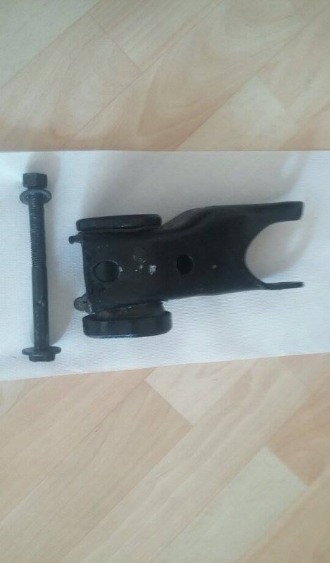

Bon ben j'ai trouvé, c est pas la vis le problème c'est le centreur, il bloque la vis à un moment donné, donc je vais meuler les oeillets de la vis et la forcer et ça devrait être bon

Bon c est mort, la vis à vraiment un problème, elle doit être tordu même très minime...Elle ne passe pas dans l'autre silent bloc non plus, et quand je force, le centreur dégage du silent bloc avec la vis....

Elle est tordue.Ca se voit à l oeil sur ta photo. :shock:

+1, ça se voit quand même bien :?

Avec la fatigue je dois plus voir bien droit c est clair.
