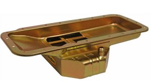

Bon, c'est parti, je lance les hostilités, depuis le temps que ça me trottait, j'ai attaqué les travaux :P , le but est de créer, à partir d'un carter d'huile d'origine de big block, un carter d'huile genre road race de chez Milodon, un petit rappel de ce qu'on veut obtenir ;)

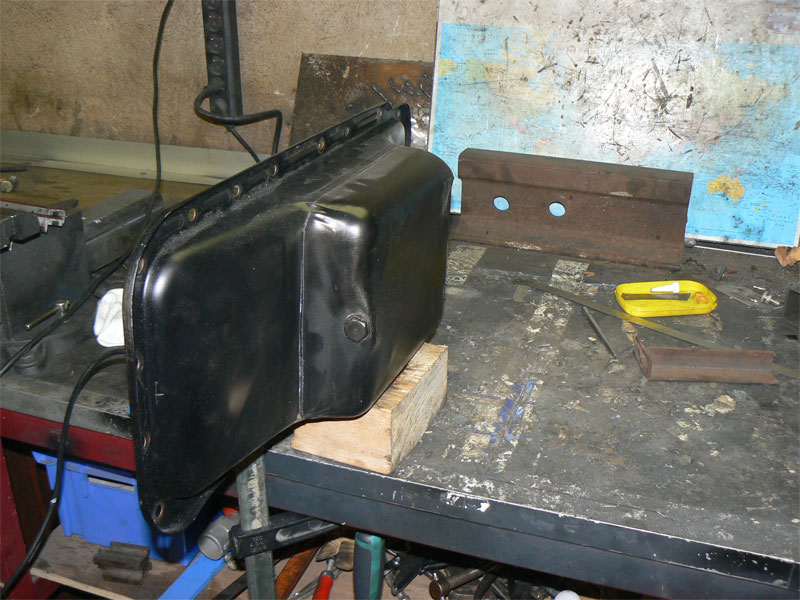

j'ai dans mon stock de pièce, un carter de Big Block qui était monté sur mon 440 mais qui était trop profond pour une Ebody, la barre d'accouplement de direction tapait dedans quand on braquait à fond, je le compare au carter milodon du 512 afin de voir où je dois couper
MessagePosté: Dim Mar 29, 2015 7:04 pm

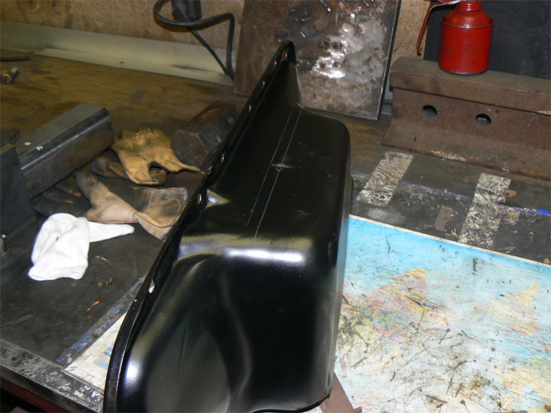

Je trace les coupes en gardant suffisamment de hauteur disponible sur les baffles pour venir souder le nouveau bac à huile (j'ai 50 mm à partir du plan de joint)
MessagePosté: Dim Mar 29, 2015 7:05 pm
ensuite on prend son temps et on coupe ça à la disqueuse avec un disque de 1,6 Image
MessagePosté: Dim Mar 29, 2015 7:07 pm

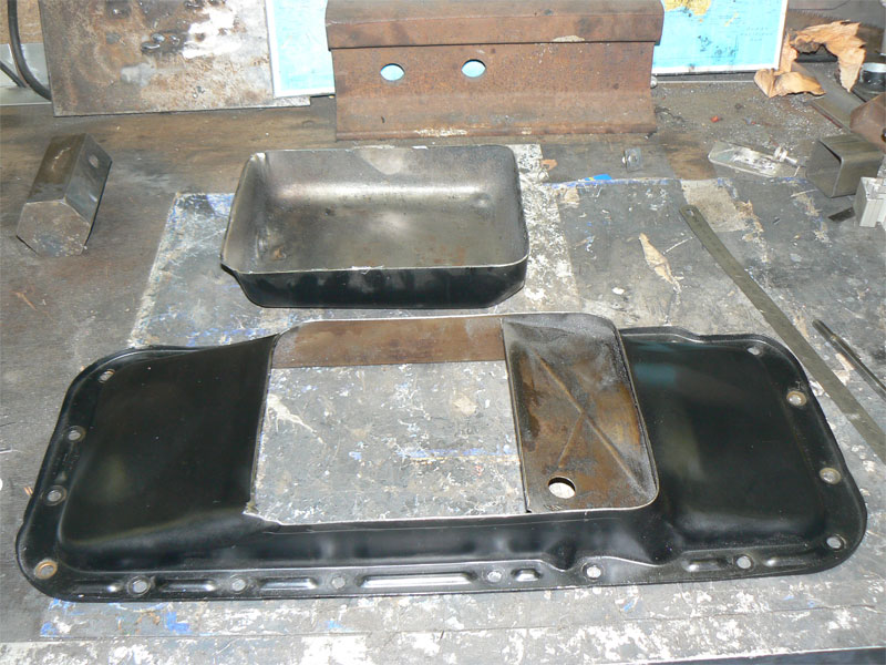

et hop, un carter scalpé :lol: :lol: :lol:

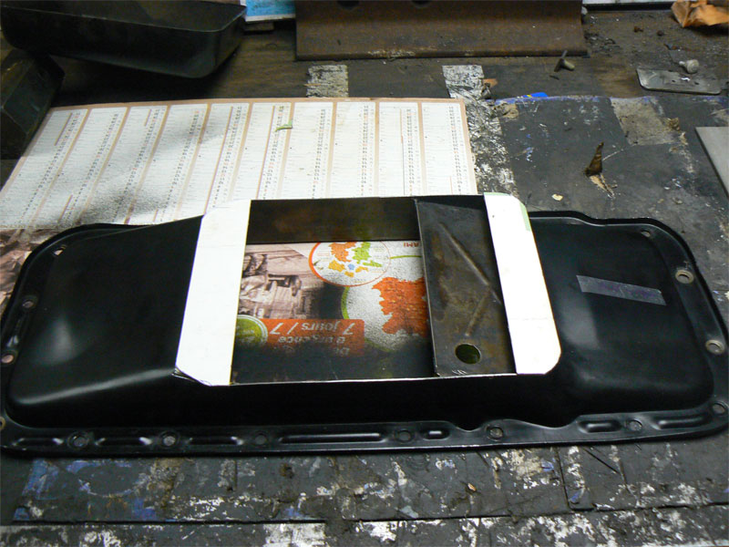

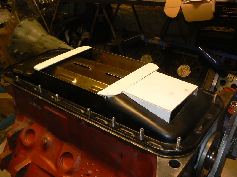

Après je coupe du carton de calendrier bien rigide pour fabriquer les pièces qui boucheront les cotés du trou afin d'obtenir un plan rectiligne lorsque on viendra souder le bac
MessagePosté: Dim Mar 29, 2015 7:12 pm
Présentation sur le 512, le gros windage tray ramponne dans le carter sur l'arrière, je découpe ce qui gêne et je ferme avec une boite...en carton :lol:

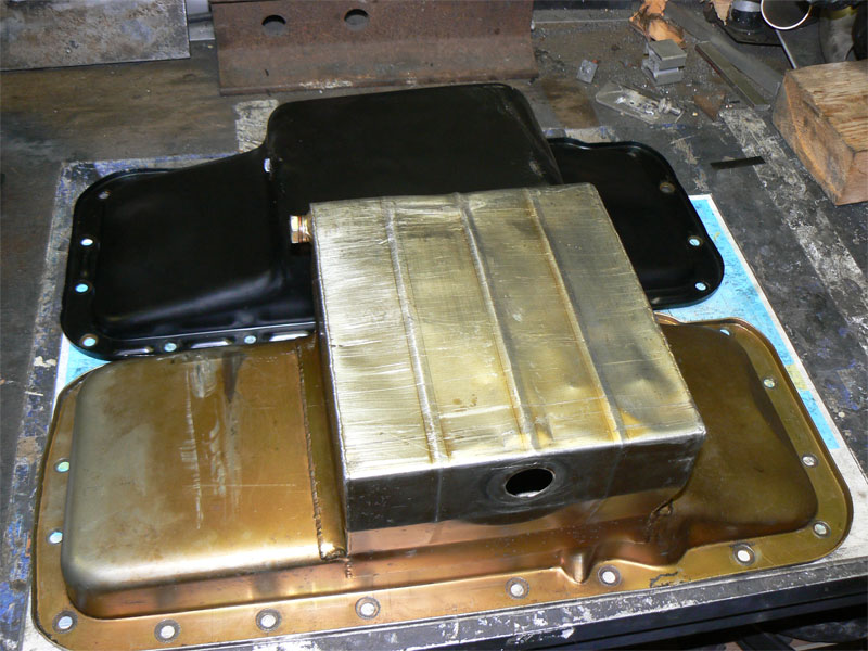

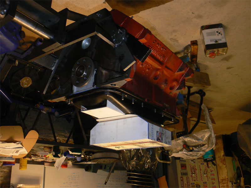

Ensuite je fabrique une boite en carton qui aura la forme du bac, c'est une épure pour commencer, le design va peut être changer, je sais pas encore...
Voilà, 2 heures de boulot et ça commence à ressembler à un truc pas mal :P
Pou ceux qui se posent des questions sur la photo bizarre, elle est tournée à l'envers pour voir ce que ça donne avec le moteur dans le bon sens :lol: :lol:

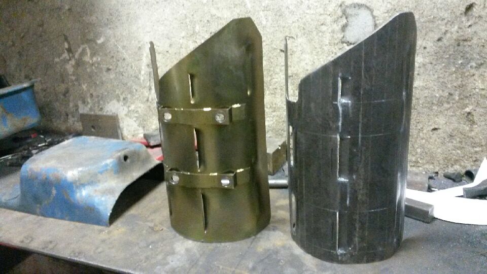

Édit: merde ma photo passe pas, c'était juste pour montrer que Baptiste s'est lancé aussi :P.

Et je viens de recevoir une photo de la plaque anti-déjaugeage home-made de toute beauté :P !

Je continue dans mon développement, quelqu'un aurait-il des photos du cloisonnement intérieur des Milodon, ça a l'air d'être un sacré bordel la d'dans :blink:
