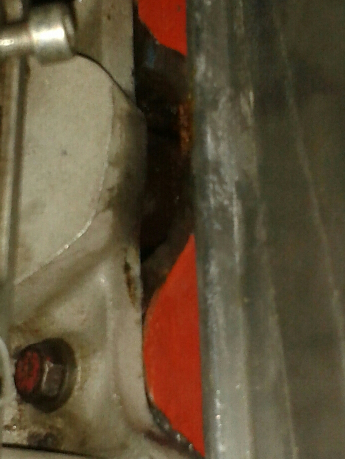

En enlevant ma boite à air j'ai remarqué que les trous au centre de mes culasses étaient plein d'huile.
Je me demandais si cela venait du valley pan ou des caches culbus.
Qq a t il déjà eu ce pb? Image

A mon humble avis tu a une fuite de ton valley pan (comme moi j'ai eut récemment mais vers l'avant moteur). Car si c'est tes caches cela veut dire qu'ils fuient du haut du cache donc l'endroit le moins propice au fuite.
De plus si tes caches fuie du haut je pense que en bas ça doit dégouliné sévère et vue que ça n'a pas l'air d’être le cas .
Attend d'autre avis ;) Je ne suis que débutant :blush: :blush: :blush:

On a du mal a voir sur la photo si ta valley pan a était monté avec ses joints.....
Admission alu ?....
Cela me rappelle un autre post => #237193

Effectivement c'est une pipe alu et je vais monter les joints alors.
