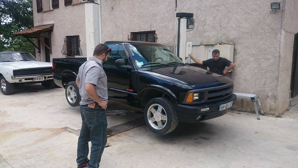

Un petit balle à adrenaline, jouissive comme machine.... C est simple, en dessous de 100, ça burne non stop! ( bon ça doit venir aussi du fait qu il n y ait pas de poids à l arrière, et que les pneus ne sont plus en forme aussi... Mais quand meme!! Image

Y a pas grand chose à dire, j'ai rien inventé...
Le concept à été inventé par les rodders dans les 50s, tu prends une caisse légère et tu y plante un gros moteur.
Là en l'occurrence il s'agit d'un pickup compact motorisé d'origine par un 4 ou 6 cylindres dans lequel le proprio m'a demandé d'y monter un LS2 de 6.0l pour 390hp qui équipait d'origine un chevy SSR de 2t150, le résultat dans un pickup de 1t500 et plutôt intéressant.
Là encore rien de nouveau, la modif est très courante aux US mais plutôt avec des moteurs LS 5.3 fonte d'origine utilitaire qui se trouve là bas pour moins de 1000$.
Le SSR d'origine abat le 1/4 en 14.1, maintenant on va voir se que ça donne dans le S10 à Rivannazzano, sur papier avec 650kg de moins ça devrait le mettre dans le bas des 13s.
La beauté du truc c'est la docilité de la mécanique plutôt orientée couple (400Ft/lbs) contrairement aux corvettes C6 et autre Pontiac GTO qui partagent la même mécanique, permettant de cruiser à 1800rpm sur autoroute et ne pas avoir la boite qui rétrograde à chaque relance sur route sinueuse, par contre c'est vraiment explosif quand on tape dedans, à 60 km/h en 3 la boite repasse en première et ça part en burn jusqu'à plus de 100.
Au delà de 60, la boite reste en seconde jusqu'à 120 à 6200rpm, plutôt rock'n roll pour un moteur de truck !
Je n'ai rien modifié à la cartographie en terme de performance, je me suis juste contenté de désactiver certaines fonctions du calculateur gérant les systèmes antipollution et en reparamétrer d'autre afin de faire fonctionner l'électronique embarquée d'origine du S10, avec un peu de travail on doit pouvoir gagner encore un peu.
Un job sympa à faire, pas mal de fabrication pour tout faire renter sans que ça touche et beaucoup de câblage pour faire fonctionner les nouveaux calculateurs moteur et boite avec les autres fonctions de l'auto (ABS, tableau de bord, clim, cruise control...), sur une caisse plus ancienne ça aurait été plus simple.
Comme je disais à KJ, c'est vraiment une question de choix, le coût de la modif ne sera jamais rentabilisée en terme de conso et on peut arriver au même résultat en terme d'agrément avec un moteur à carbu.

Joli c'est normal que ça burne pas de poids dans la benne et ça tressaute parfois aussi.. la soluce un train IRS ou un un four link.. Ou des sacs de ciments c'est une des raisons pour laquelle j'ai le reservoir en bout de chassis......;) par contre une fois chargé c'est un vrai plaisir.....;)

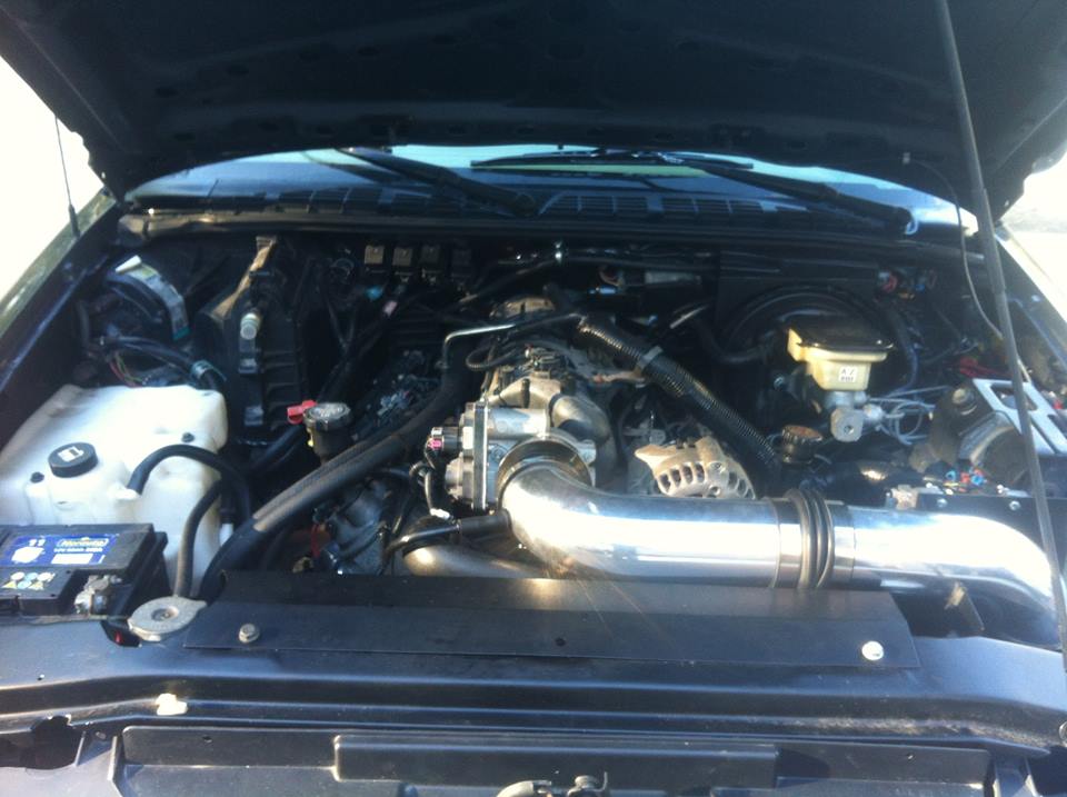

Bon ya "un peu" de taf quand meme.... ça rentre aussi au chausse pied! ( c etait un 6 cyl à la base) Image

ça fait pas que burner, ça pousse très fort aussi (je le trouve plus impressionant(sur route bien sur) que ma Dart 440 pour dire ... On a tous hate de voir ses chronos au Hills Races

faut bosser sur le chassis et la suspension pour ameliorer la motricité en tous cas jolie benne à roulette j 'adore;)
