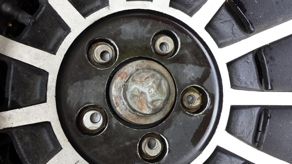

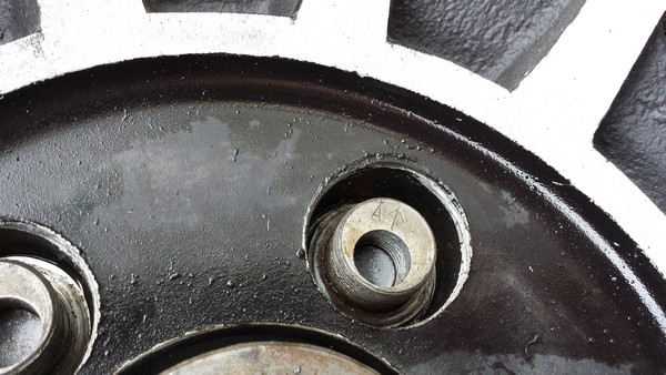

Salut les gars, jsuis tomber sur moment de solitude, jvous explique:
Je voulais tester une jante en 18, je démonte les écrous, et la surprise un puit fileté sur le goujon... bien evidement impossible de sortir la roue
Donc avant d emmancher de la visserie pour extraire ca j ai préférer demander, ca m évitera de faire une connerie
merci d avance

MessagePosté: Lun Juil 20, 2015 5:57 pm
Messages: 14065
bizarre ton truc:woohoo: serait ce des faux goujons?
MessagePosté: Lun Juil 20, 2015 6:05 pm
écrou antivol?? :blink:
MessagePosté: Lun Juil 20, 2015 7:54 pm
fanfan écrit:
oui on dirait un antivol faut te trouver une bonne vis pour aller dedans et y retirer le reste:blush:
MessagePosté: Lun Juil 20, 2015 7:55 pm
Messages: 388
on dirais des écrous désaxés, je sais pas si ça existe mais on dirais comme pour passer de 4 a 4.5":blink: c'est plus que bizarre

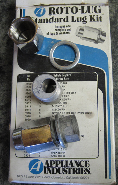

MessagePosté: Lun Juil 20, 2015 9:42 pm
c'est des roto lugs...

par contre du coup, mise a part visser un boulon dedans jvois pas trop comment extraire cette merdouille
et visiblement c est pour adapter des jantes d autres marques, d après ce que j en ai compris
MessagePosté: Lun Juil 20, 2015 10:39 pm
Messages: 1196
Localisation: Orleans
http://corvaircenter.com/phorum/read.ph ... 754,698840
MessagePosté: Lun Juil 20, 2015 10:41 pm
Tommy écrit:
Oui c'est pour changer d'entraxe....
... pour les enlever il y a une prise à la base pour une clé plate.
normalement tu peux monter ça la place.... si les jantes ont été modifiées proprement. ( a vérifier le décalage: il y a plusieurs modèles)
http://www.ebay.com/itm/20-LUG-NUTS-FOR ... 4a&vxp=mtr

ok merci bcp
du coup je passe en 18 donc fini ce systeme bizarre mais qui apparement est assez solide d apres les forum
