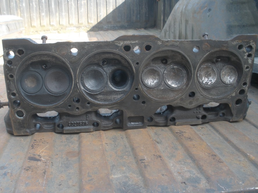

mon pote est passé pour qu'on regarde son 360 je soupçonnais une culasse fendue entre les 2 soupapes ....:unsure: :S Image

Ben je vois pas de fissure:boufon:
Elle est où la soupape :dry:

Et bien justement la tige est toujours sur le guide ,la soupape est cassée donc j 'ai deculassé .. puis rien disparue:blink: :woohoo:
le cylindre n'est pas marqué, le piston non plus juste quelque marques sur la soupape d'admission!!!! On a bien regardé si elle n'etait pas tombé pendant " the démontage " queue dalle nada nicht rien!!!!:woohoo: :woohoo:

:blink: elle a du se casser en 2 ou 3 morceaux et avec la vitesse des gaz elle a du passer par l'échappement .
Tu va sans doute les retrouver dans les muffler

ouaip j y ai pensé:blink: " mais c'est bizarre

Y a plus qu'à démonter l'échappement... :P

Apres avoir demonté le 4x1 et le silencieux rien totalement invisible, disparue ...:blink: :blink: Elle a du etre expulsée:blink: :unsure:

Ben le mec qui suivait la caisse il a du être content quand il pris les morceaux sur le par brise:lol:
