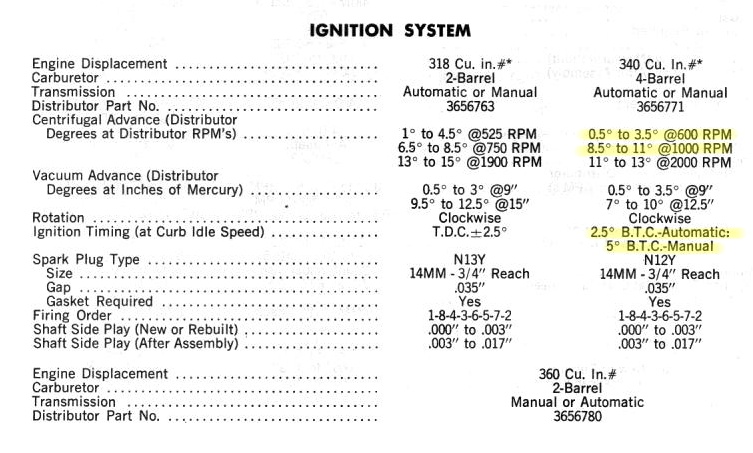

Hello , Quelqu un connaît il le nombre de degrés, au ralenti et à 3000 trs à avoir sur un 340 stock ?
Merci d'avance !

0° au ralenti, 10 à 12.5° à 2000 regarde le service manual làhttp://www.mymopar.com/index.php?pid=109:)

J'ai retrouvé ça Image
