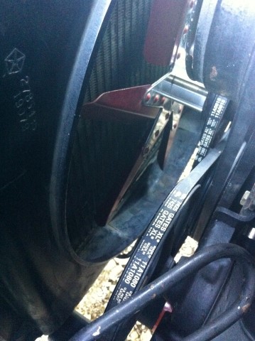

Bonsoir !
En attendant de trouver un ventilateur plus conforme à l'origine, j'ai sur mon 383, un ventilateur "After market".
J'ai un doute sur son sens de montage : est-ce le bon ou pas ?
Merci de votre aide !

Je suis pas expert mais il me semble que ton ventilo est à l'envers surtout que c'est un flex fan et normalement les palles se déformes afin de saplatir pour augmenter la ventilation .même principe avec les hélices orientable d'avions afin de générer plus de traction sur l'air.
Bon comme je dis pas expert. Un autre avis sera le bien venu.
A oui pour vérifier regarde le sens dans lequel il tourne. Et il doit semble t il aspirer l'air de l'extérieur vers l'intérieur afin de forcer le passage de l'air à travers le radiateur ;)

Effectivement ça m'a tout l'air d'être à l'envers :p

C'est sur ça marche bien moins comme ça :P

Cool merci ! Je l'ai mis dans le bon sens du coup !
