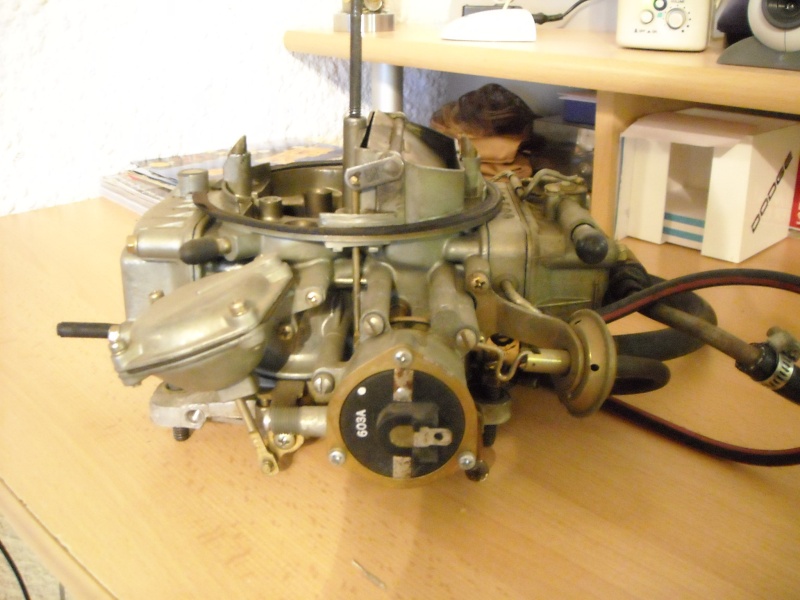

hello j'ai récupéré ce carbu holley sur un 318 HS
je voudrais savoir quelle model c'est et si je peux le monter sur mon 360 de 1980
il a un N° 7445 je ne sais pas si c'est le bon N° de référance de holley
et qui a dése info pour le montage (schèma de montage pour les durite et tout ce qu'il faux savoir pour remplacer mon thermoquad par ce model)
un grand merci pour votre aide ;)

7445 c'est la bonne référence. Ça devrait aspirer 650 cfm, pour le reste, j'ai pas la fiche technique.

merci pour cette info cela semble bon pour un 360 alors ;)

Si quelqu'un ici se rappelle de la " règle de 3 " qui permet de calculer si ce carbu est adapté au moteur ?

Pas besoin de règle de 3, ça ira très bien, en particulier grâce aux petits primaires, aptes à favoriser un ralenti facile à régler, et une conso décente.
Si le max est à 650, c'est largement bon pour un 360 jusqu'à 6500 tours...
Il faudrait peut-être le rafraîchir un peu, quand même...
