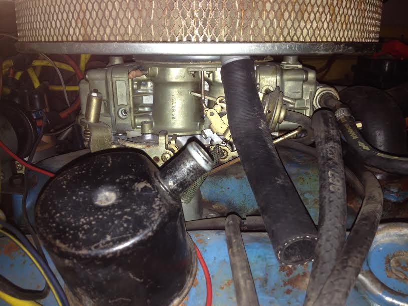

:lol: sa y est depuis 1997 qu'elle n'avait pas demarrer, et bien c'est fait:woohoo:
apres avoir remonté le filtre a air, elle tourne comme une horloge, pas un claquement, seul hic, j'ai une prise d'air, du coup quand j'accelere sa coupe plus rien j'ai des durites de debranché, et aussi un cable "voir photo" donc il va falloir me donner un coup de main pour remettre sa en ordre, j'ai aussi une pte fuite je pense que c'est au niveau du chauffage, sa ce trouve sous la boite a gant, petite fuite

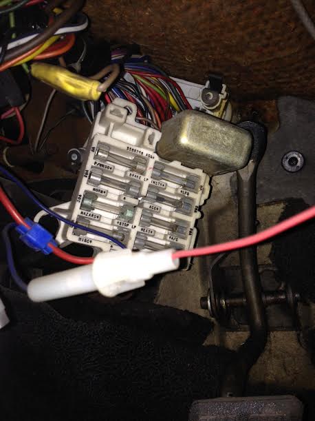

au niveau des porte fusible, quand la portiere est ouverte, j'ai un grrrrrrrrrrriiiiiiiiiiii sur le boitier en alu"voir photo" Image

durites et cable Image

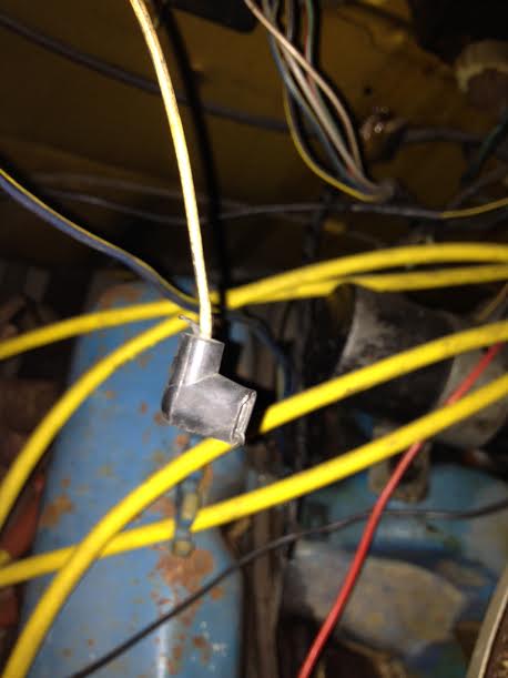

cable qui vient d'une gaine qui longe le cache culbu en 2 fils et fini en 1 Image

fusible Image

la grosse durite de gauche va sur ton reniflard... et trouve toi un bon shop manual constructeur c'est la bible de ta voiture source inépuisable d'infos.pour ta caisse....

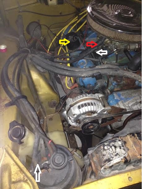

voila le probleme avec des fleches pour mieux comprendre
donc fleches blanche durite qui viens du bocale coté aile gauche,jusque devant le carbu
question ou se raccorde t'elle?
fleche rouge sortie du filtre a air
fleche jaune sortie cache culbu Image
 Sujet du message: Re:démarrage challenger
MessagePosté: Dim Juin 14, 2015 6:54 pm
rouge et jaune ensemble
la blanche on voit pas bien:-/

la fleche blanche viens du bocal qui ce trouve coté gauche , c'est la 1er durite de 4 durites

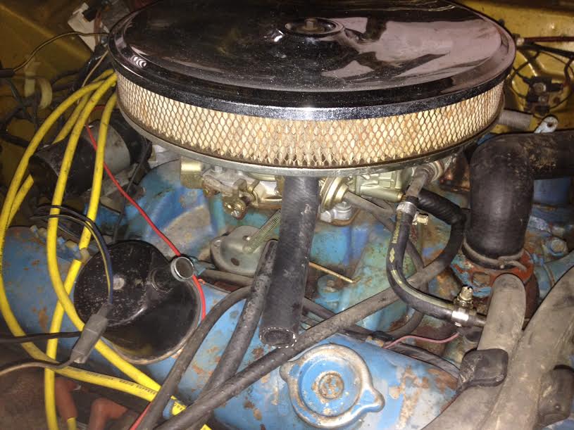

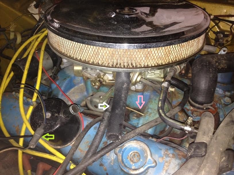

voila une autre photo
fleche blanche la fameuse durite qui viens du bocal
fleche verte le cable electrique qui arrive en 2 et fini en 1
fleche rose tige en acier qui doit bien ce fixer a quelque part? Image

Le boitier avec 4 durites c'est pas un truc anti pollution ? Qui certainement doit plus servir à rien? J'avais ça sur ma pontiac firebird de 75 qui du coup moteur refait ne servait plus à rien???

parce que ton radiateur de chauffage fuit :( . le bidon noir c'est un filtre a charbon pour le recyclage des gaz, tu peut le virer. ta yige serait bien la commande du starter automatique.

chris écrit:
il est facile d'acces le radiateur de chauffage?
la tige se raccorde sur quoi?
encore merci les gars pour votre contribution ;)
MessagePosté: Dim Juin 14, 2015 9:57 pm
chris écrit:
Merci chris pour le filtre. Je ne savais plus ce que c'était. Et je confirme tu peux faire de la place;)
