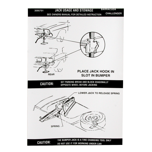

:sick: Pas fiere le gars, question le crick je me prend ou pour lever la voiture avec le crick d'origine??:dry:

ça ce crochète pas sur les bumper , y des fentes je crois :dry:

Jipe a raison.... il faut lever par les pare-chocavec le cric d'origine.
... en fait pour bien faire, on ne se sert pas du cric d'origine. :whistle: Image

Sur une 74, il y a des fentes, sur les modèles plus anciens (70 par exemple), il faut installer le cric sous le pare-chocs.
C'est tout à fait efficace, pas de problème.
Les pare-chocs sont boulonnés aux longerons avec de la cornière de paquebot transatlantique, donc aucun souci pour soulever.
Au pire, on met un chiffon entre le cric et le pare-chocs (certains ont un patin en plastique pour éviter de frotter sur le pare-chocs).
Seul impératif : vérifier que la tête du cric correspond bien à la bagnole!

j'ai trouvé les fentes sur le pare chocs :pouet:
