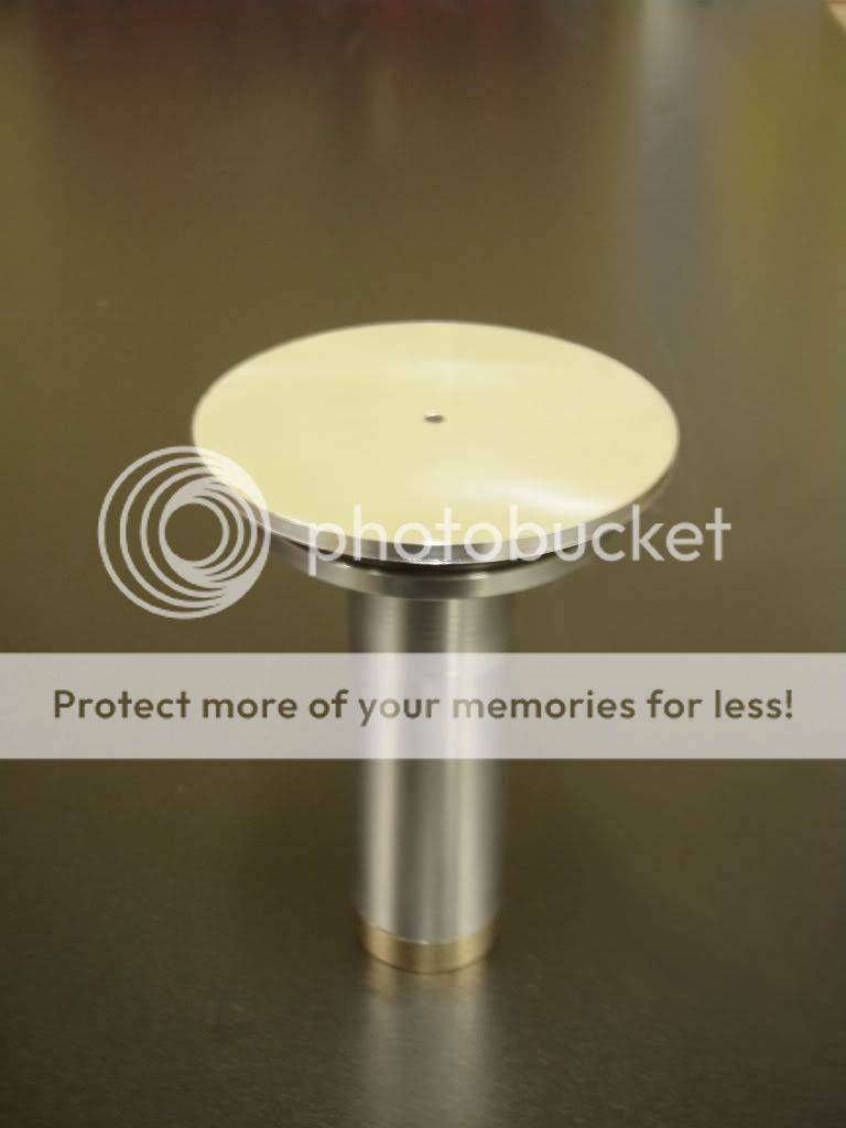

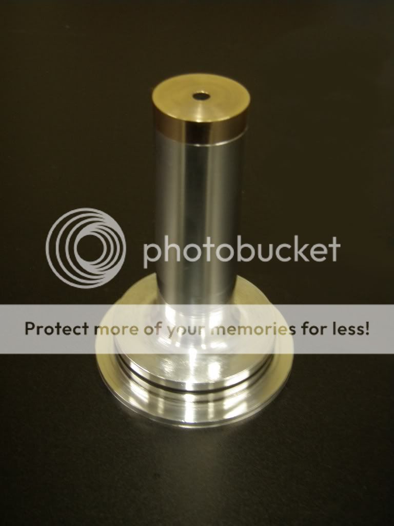

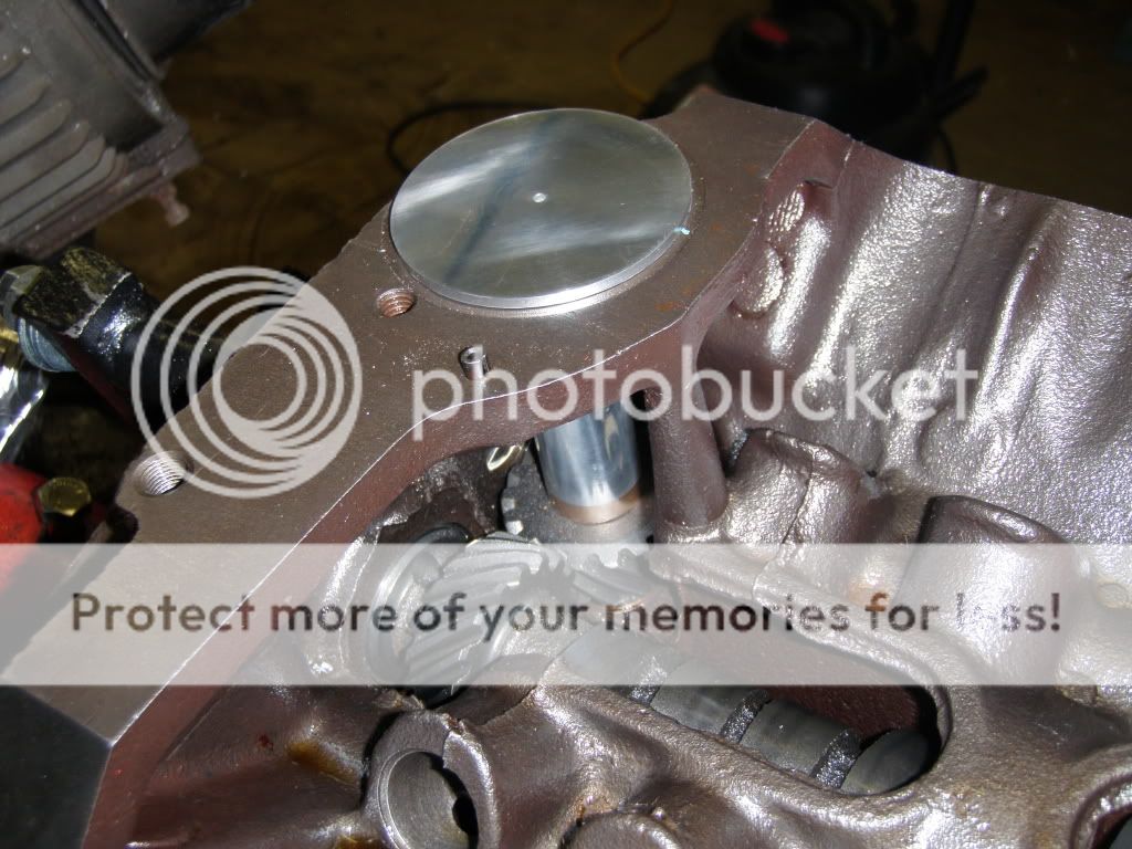

Non, en fait c'est le pignon qui entraine la pompe à huile et qui entraine aussi l'allumeur...en absence d'allumeur, ce pignon doit certainement pouvoir "remonter" et se désolidariser de la Pompe à huile :S , il faut usiner un arbre comme sur tes 3 premières photos Raf, possible voire facile et pas cher ;)

Avec la bonne bague (à usiner) qui met CPS à la bonne hauteur et qui empeches le pignon de pompe de remonter.
