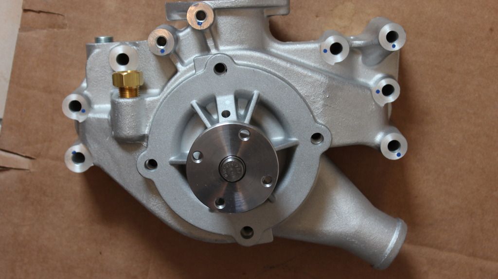

Petite question : Sur ma pompe à eau il y a un trou (ça doit être un graisseur mais dans le doute je demande). Du coup j'imagine que ce trou je le met vers le haut pour pouvoir graisser facile?

Non ce trou sert a evacuer le liduide de refroidissement quand la pompe fuit

... et donc ta pompe est présenté à l'envers: Le trou va vers le bas. ;)
