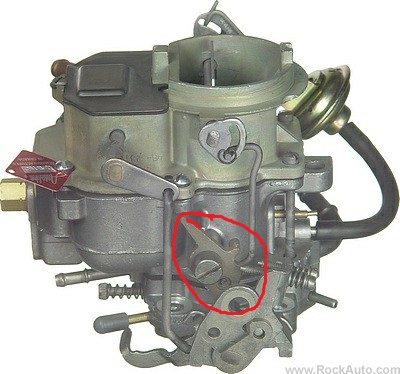

le ralenti est de nouveau stable mais je suis embeter avec la pieces en plastique blanc appeler fast idle speed
 Sujet du message: Re:ma dodge cale a chaud
MessagePosté: Mar Mar 10, 2015 5:39 pm
Enregistré le: Lun Juin 02, 2014 9:32 am
Messages: 61
la pièces que j’ai entourer sur la photo ne tien pas terrible je voulais savoir si il y avaitdes cran dessus si oui car les miens son un peu user et des fois j’ai vue que la voiture s’emballe si elle se bloque

C'est peut-être tout bêtement ton ralenti qui est trop bas !
Si tu règle ton ralenti a froid ou en position "P" ca le fait pas..
Cale déjà ton ralenti moteur chaud, en "D", feux allumés, à environ 850 tours/min.
Ca avait suffit sur la mienne, j'avais eu le même soucis ;)
