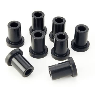

C'est quoi les bushing.

Les bushing sont des sorte de silent bloc.
Ils permettent de rendre souple la liaison lames / chassis. Ceux de l'avant sont généralement prisonniers (et donc vendus montés avec des lames neuves). Ceux de l'arrière sont facilement montable / changeables. Si tu achetes des lames mopar perf, méfies-toi c'est de l'after market et donc les axes sont en 5/8 et non en 1/2 comme à l'origine (pour les A-body de 70). 'fin je ne sais pas si c'est systématique mais il faut faire gaffe au diametre des axes puisque le diamètre inter des bushing en dépend ;)

C'est ca les Brushing ;)
http://www.p-s-t.com/s.nl/it.A/id.7291/.f?sc=12
