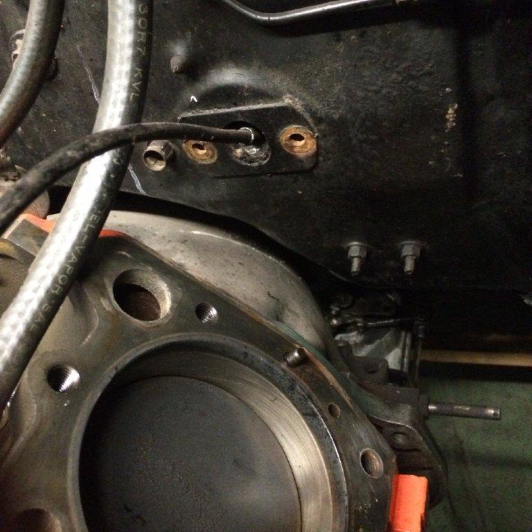

voici deux petites photos.
celle cote moteur ou on voit les deux vis que j'ai enlevé et cote pédale le câble est bien enlevé

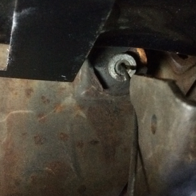

sur le support tu as un circlip du coté pedale ( vers le BOB) et ton cable sortira c'est expliqué sur le shop manual;)

voici des photos du clips pour ceux qui comme moi ne sont pas arrivé du premier coup à enlever le câble des gaz
visualisation du clips Image

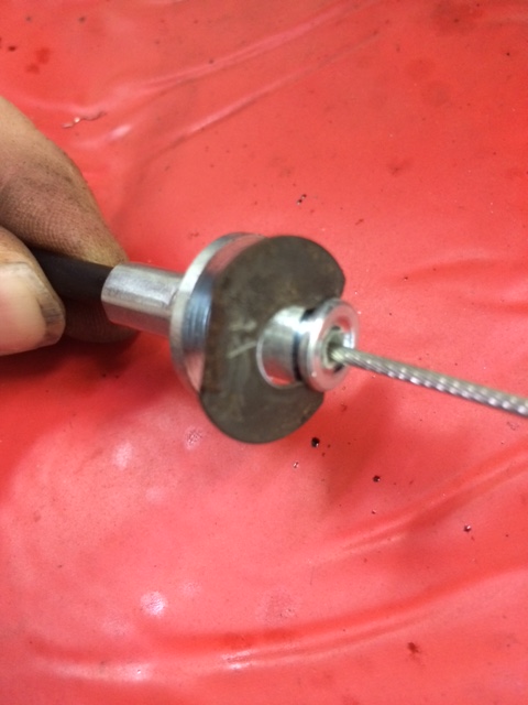

phot du clips sur mon câble neuf
voila ça se fait bien même si les abdominaux gênent un peu pour passer sous le siege;) Image
