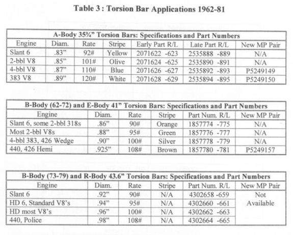

. Image

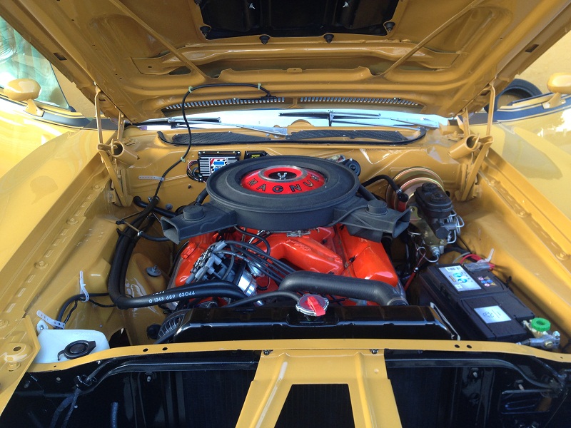

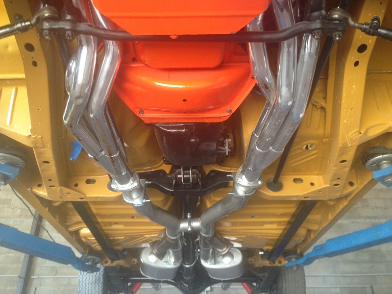

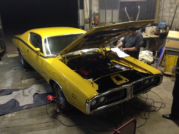

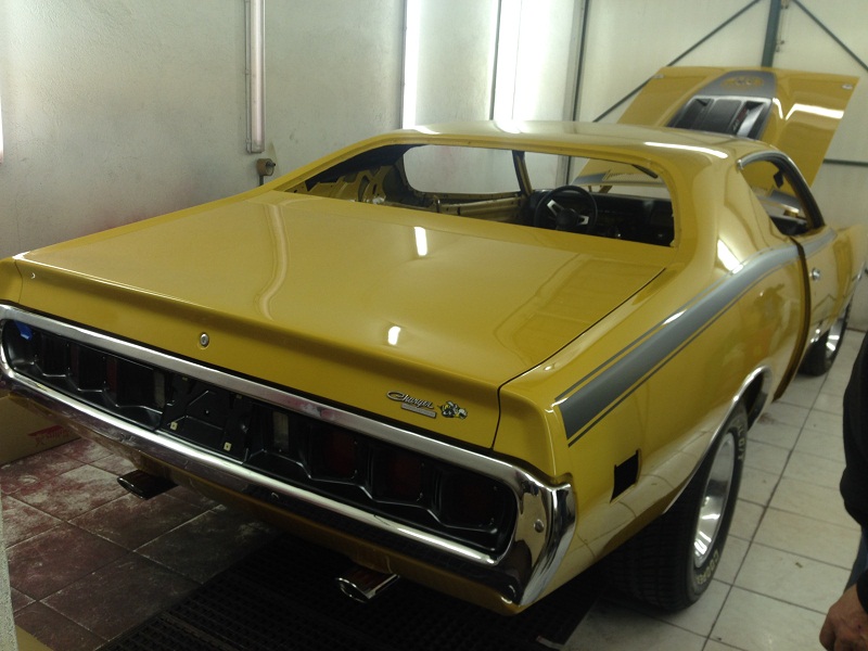

Image Bon allez, quelques photos quand même ! Image
