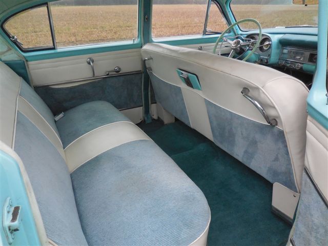

trouve un ou deux points d'ancrage derriere la banquette et 2 sangles de qualité ça fonctionne nickel. j'ai fait ça sur ma regence de 56 a l'epoque ou les miens etaient petits ;)
>>Image
 Sujet du message: Re:Siège bébé
MessagePosté: Mar Mar 03, 2015 7:16 pm
chris écrit:
Ouaip, j'ai déjà regarder les sangles, même des ceintures deux points c'est pas la ruine,
c'est plus les points d'ancrage, voir direct sur ceux des banquettes.
