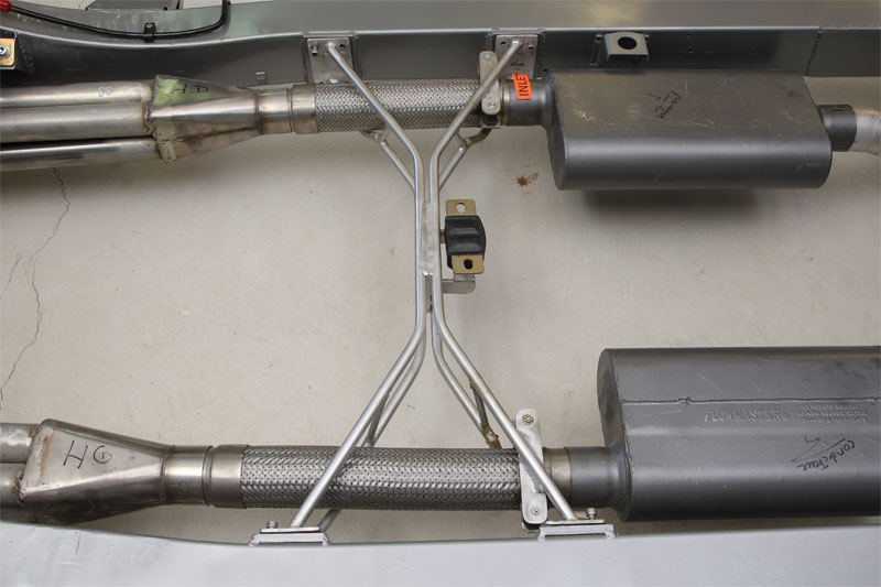

MessagePosté: Sam Fév 14, 2015 8:52 am
Pareil que Northcuda, on s'est tous fait avoir avec ces expandeurs, ça marche pas :( , à moins de faire 3 coupes longitudinales à 120° puis de re-souder les coupes qui se seront élargies à l'expansion etc...bref, beaucoup de boulot pour un résultat visuel "bof", j'ai des "band clamps" sur ma barracuda, ça marche très bien avec très peu, voire aucune fuite ;) par contre ce qui marche bien (mais là, faut connaître quelqu'un qui bosse la dedans) c'est de faire des emmanchements mâles / femelles en réduisant les tubes mâles avec une presse hydraulique qui sert à sertir les raccords sur les flexibles hydrauliques HP, je l'ai fait sur mes flexibles de bel air, résultat au top :) Image
