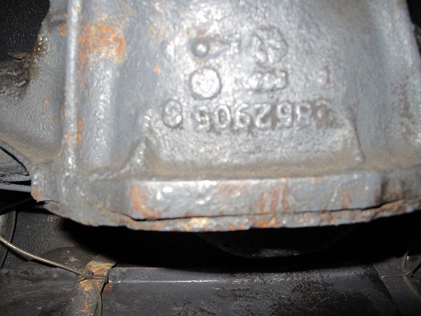

En faite ,je cherche un pont plus court...(ca dans l'absolus je peux réduire le mien!!!)
mais plus cour et auto bloquant ca serai le nirvana!!!
mais il parait que l'on peut pas mettre un auto_bloquant sur mon pont!!!
attendez tous je joint des photos (ca aidera!!)

bon je galere pour mettre les photos en ligne!!!!!
ca va venir;;;je reprend mes rames!!! Image

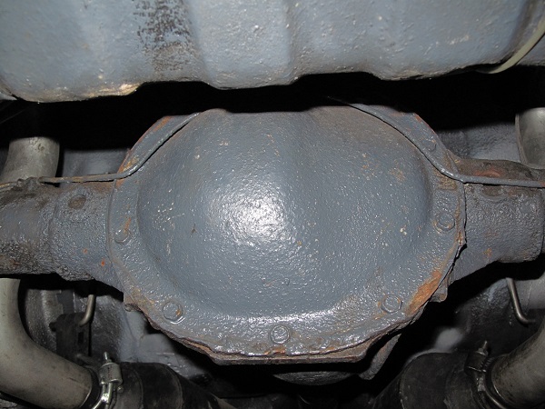

2 Image

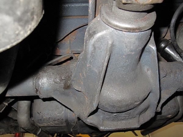

3 Image

bon voila .......ca aide quelqu'un????
donc ok pour le faire plus cour!!!
et mettre un différentiel auto-bloquant ??????

... ton pont est un 8-1/4 et oui on peut mettre un glissement limité .
http://www.summitracing.com/int/search/ ... 4294866621
Et
http://www.summitracing.com/int/search/ ... 4294915101
et enfin:
http://www.summitracing.com/int/search/ ... =Ascending
Sans oublier la main d'oeuvre pour installer tout ça.

laisse tomber ....j'ai pris les mesures et ca colle pas .....mais pas du tout!!!!!
par contre ,je prend tes précieux renseignements et lien!!!
je vais voir ca!!!
