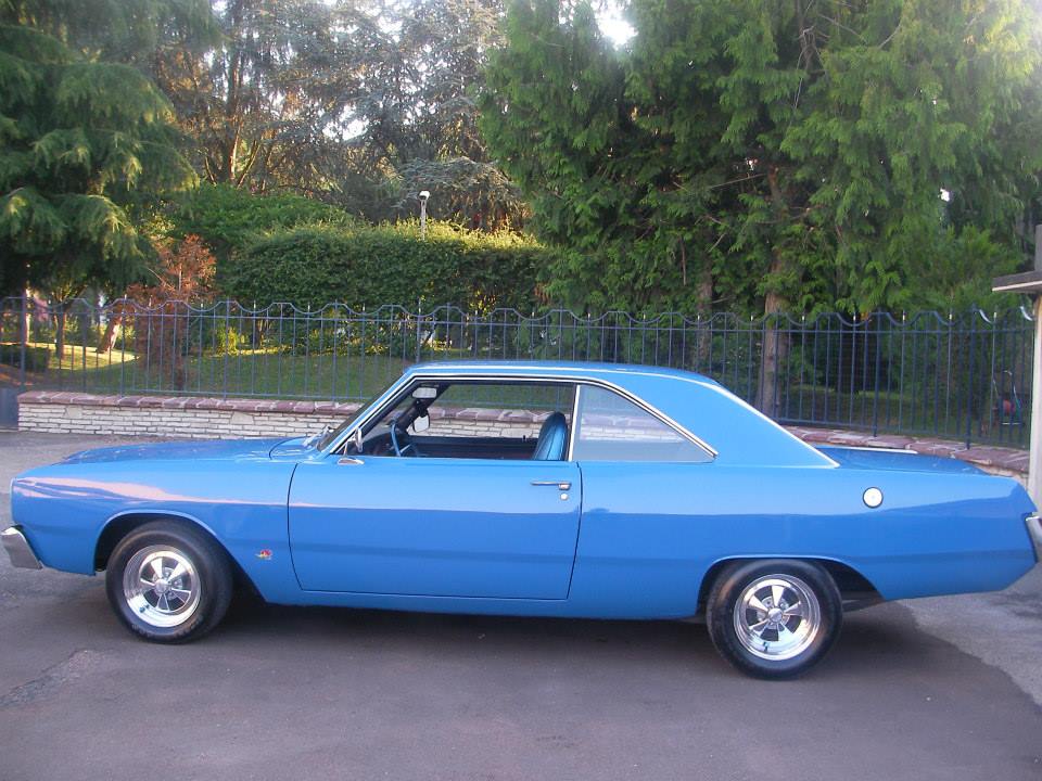

voila un probléme que l'ont arrive pas à résoudre sur la dodge
Le carbu est neuf, elle tourne très bien bien mais des que l'on passe la marche AR ou AV elle cale!!! Image

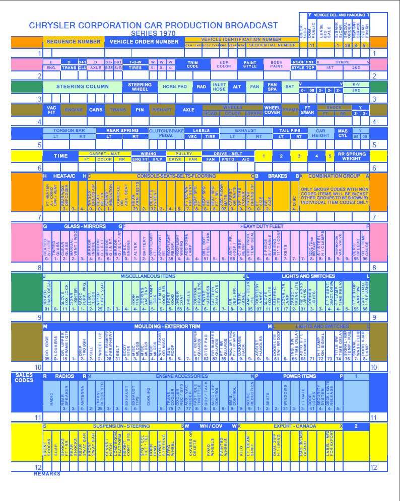

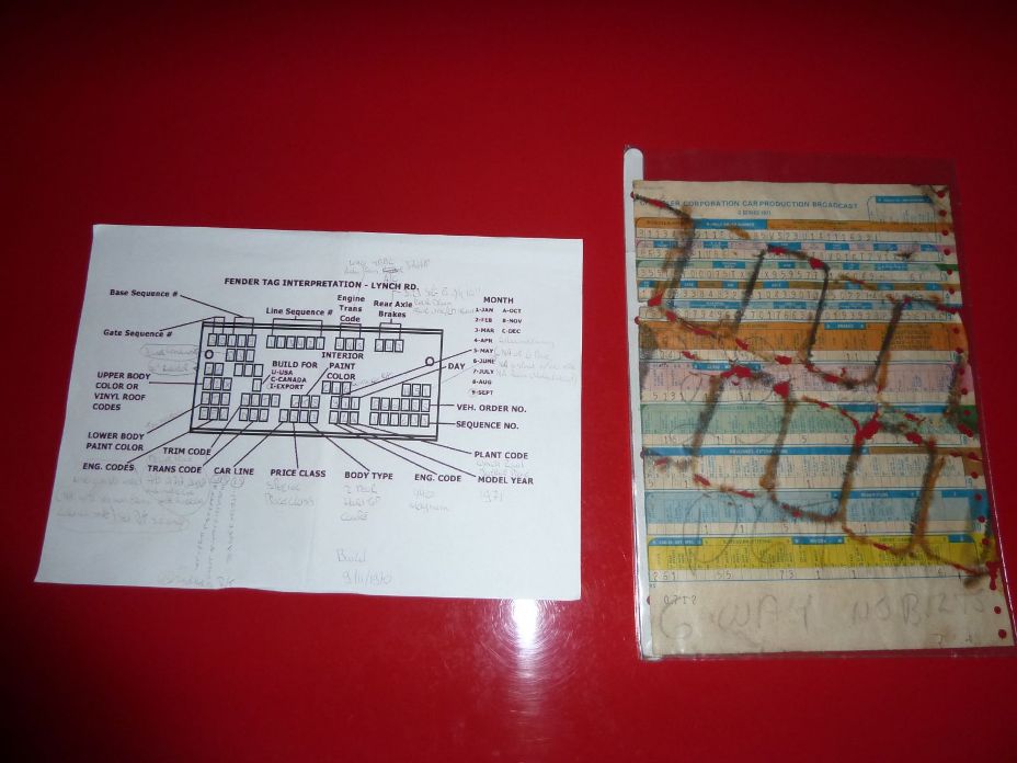

Sous les sieges ou la banquette arr généralement (SOUS LA MOUSSE CONTRE L ARMATURE ) tu trouves une feuille blanche et bleue "le build data sheet" dessus il ya toutes les options de ta voiture avec les codes de fabrication. j'en ai pas de dispo si quelqu'un peu en scanner une????;)

Ca donne ça

 Sujet du message: Re:problème de réglage
MessagePosté: Jeu Fév 20, 2014 5:04 pm
Messages: 1260
La mienne en vrai (y en des encore plus abimées) Image
Hummer H2 \\\/'/03 SUV 6,0l
MessagePosté: Jeu Fév 20, 2014 6:07 pm
bein voila un bo" build data sheet";)
