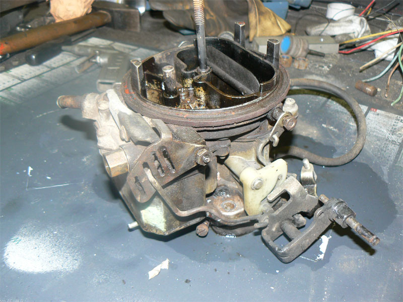

Salut les amis, encore une emmerde sur la Newport du Daron, au démarrage tout se passe bien puis au bout d'une quinzaine de secondes au ralenti l'essence commence à remonter jusqu'à dégueuler du tube d'évent de cuve, le premier coup, je me suis dit que le pointeau de cuve était bloqué par une merde comme ça peut arriver sur des autos qui n'ont pas tourné depuis un moment, donc démontage (d'où ma recherche de pochette de joints), puis nettoyage (plein de merde au fond de la cuve), soufflette et remontage. Au redémarrage exactement les mêmes symptômes, re-démontage pour vérifier si le flotteur serait pas mort, contrôle de ce dernier (en sorte de mousse plastique) RAS , inspection puis remontage, et...rebelote, ça tourne bien rond jusqu'à ce que l'essence déborde :angry:
Au premiers démarrages, la pompe à essence était morte, on l'a remplacée par celle de mon 383 et le moteur a bien démarré mais la crépine de réservoir était tellement pourrie que l'essence arrivait au compte goutte, depuis que tout ça est rentré dans l'ordre maintenant c'est le carbu qui merde...je me pose une question, la pompe à essence débite t-elle trop et force le passage au niveau du pointeau ce qui remplit la cuve trop haut, ou il y a un autre problème sur le carbu, j'ai testé l'étanchéité du pointeau à l'air comprimé, il a l'air étanche...
Voici une photo du carbu (avant nettoyage hein...) Image

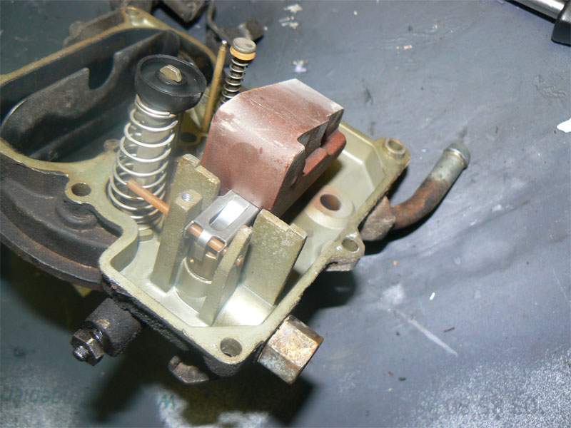

Photo du flotteur et du pointeau Image

Pour répondre à vos questions, le flotteur est en plastique plein donc de ce coté là, pas de souci, pour la crépine, le réservoir a été entièrement nettoyé et un filtre neuf a été posé donc pas de doute de ce coté non plus, le pointeau est en très bon état et semble étanche, je fais un test cet AM avec un mano entre la pompe et le carbu, histoire de voir la pression délivrée par la pompe ;) .

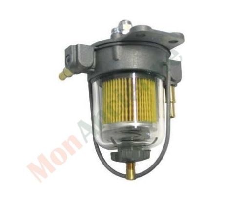

Bon, test cet AM, résultat supérieur à 15 PSI, je pense qu'on doit être à 20 vu comme l'aiguille force sur le taquet qui est aux alentours de 17 :S , je suis bon pour mettre un filtre 3 voies ou un régulateur mais pour un flitre je dois vérifier s'il y a une ligne de retour...Fred, tu trouves ça où ??? j'ai pas encore regardé ;)
MessagePosté: Lun Jan 19, 2015 6:36 pm
je dois en avoir un d'avance sinon chez SF2A;)
MessagePosté: Lun Jan 19, 2015 7:58 pm
J'ai commencé à chercher sur Ebay.fr et j'ai trouvé ça...ce truc me disait quelque chose, j'ai fouillé dans mon fatra de merdier de bordel et j'en ai trouvé un tout neuf qui n'attendait que moi :blink: , c'est beau d'avoir du stock, me demandez pas d'où vient ce truc, j'en sais rien mais le fait est qu'il va faire l'affaire... :P
C'est un beau filtre à essence en verre qui fait régulateur de pression en même temps :)
