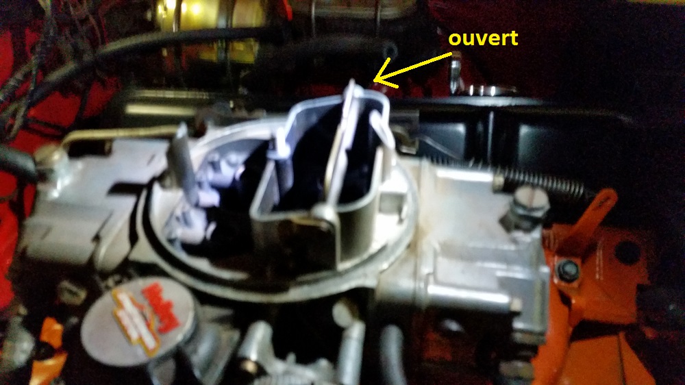

Bonjour à tous.
Après avoir mis en route ma Titine (6 mois d'arrêt ) un peut d'essence direct dans le carbu je trouve le clapet bloqué ouvert. Alors que lorsque j'ai enlevé le filtre pour y glisser deux bouchon d'essence celui ci était fermé et on pouvait l' ouvrir manuellement.
Problème de resort de rappel? Ou autre souci? Merci de votre réponse.

voici une photo

C'est le volet de starter électrique, c'est normal qu'il soit ouvert aprés qq minutes avec le contact mis, moteur tournant ou non.

Ah ok. Ben ça me rassure décidément J'ai encore bien des choses à apprendre. Et il reviendra mobile lorsque le moteur sera chaud cest ca? Merci bigger

bon, je viens de faire tourner ma caisse. démarrage impeccable fonction starter ok un petit coup sur la pédale de droite et le starter se coupe.
par contre le volet du starter reste bloqué ouvert!!!!
comprend plus d'autant que j'ai vérifié celui ci une fois à l'arrêt, que pourrait le faire rester ouvert constamment?

question: quand on démarre la voiture le volet du starter il se ferme ou au contraire s'ouvre a fond?

BOZ25 écrit:
Tout dépend si il fait froid...
Si l'air est frais, le volet se ferme pour laisser rentrer moins d'air et ainsi enrichir ton mélange (en fait pour qu'il soit au mieux).
Si il fait suffisamment chaud, il ne se fermera peut-être pas du tout.

A partir du moment où le moteur est chaud oui!
Sur un carbu 4 corps, ça ferme seulement les primaires, ceux que t'utilise tout le temps quoi!
