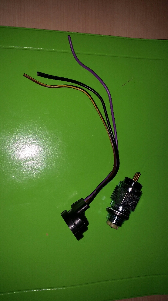

salut quelqu'un peu me dire ou est le capteur me marche AR , sur la boite j'imagine , mais je vois rien
c'est une 727
merci

Il est à côté du sélecteur de vitesse il est branché électriquement

C'est le truc à droite et sa prise Image

il est sous la console central ??

A GAUCHE coté chauffeur vers la queue de boite juste derriere les selecteurs :P

pas capteur mais plutot contacteur et si tu cherche la pièce c est Neutral Switch...

ok , bon ; j'ai bien le switch en question sur la boite mais j'ai pas de câble électrique qui y arrive :huh:
vous savez a quel endroit il est relier ? que j'en retire un

a parement la fiche du milieu est un + après contact et le deux ce chaque coté vont au fusible 7 et 8
mais dans les méandres de câble de ma caisse de vois rien bordel !! :angry:
