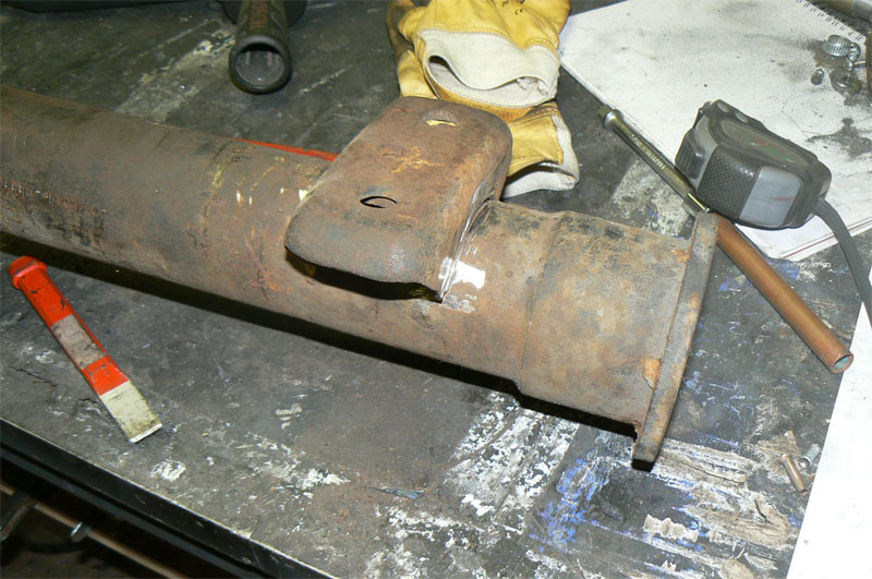

je l'ai fait il y a quelques semaines sur un 8 3/4 pour un pote, ça m'a pris 1/2 de meulage 2 ou 3 coups de marteau et burin pour finir les soudures, vraiment pas la mort du cheval ;) Image

si on peux souder avec les arbres en place, dans ce cas pourquoi pas mais vous soudez avec quoi ? il faut un MIG je pense.
Real men drive MOPAR
MessagePosté: Ven Déc 12, 2014 7:11 pm
je l'ai fait sur mon" minipickup" pas tres compliqué: tu soudes à la baguette au mig ou au tig. tu peux meme acheter des perches neuves chez summit.;) par contre fais gaffe à l'angle de ton nez de pont;)
