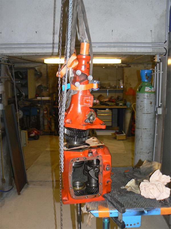

en dehors du pignon de compteur kilométrique et des 4 vis qui fixent la queue de boite au corps de la boite, comment démonter la queue de boite de ma A833 pour la faire modifier ?

Il me semble de mémoire que ça ne se démonte pas tout seul comme ça, laisse moi chercher mais je crois qu'il faut démonter toute la boite pour extraire la queue et l'arbre de sortie... :S
MessagePosté: Dim Nov 16, 2014 5:53 pm
c'est bein ce qui me semblait, il faut en démonter quelques morceaux avant de pouvoir extraire la queue :lol: :lol: :lol: Image
MessagePosté: Dim Nov 16, 2014 5:59 pm
... dans ce cas je doit pouvoir te modifier ça sans démontage. :huh:

MessagePosté: Lun Nov 17, 2014 2:08 am
Messages: 1987
Localisation: Paris
La queue tient par un gros circlip accessible à travers un trou qui se trouve derrière une trappe ovale (1cm par 5 environ) qui tient avec 2 vis, dituée sous la fixation du support de boite.
Normalement, ça ne se démonte pas tout à fait comme sur la photo...
MessagePosté: Lun Nov 17, 2014 7:08 am
Bizare, il me semble que ce circlips se trouve au niveau du plan de joint entre la queue et le corps de boite de mémoire :unsure:
MessagePosté: Lun Nov 17, 2014 11:27 am
http://www.hotrod.com/how-to/transmissi ... ed-tranny/
Je me suis servi entre autre de cet article pour refaire mes boites...
Voir les photos, c'est la 10/38 ;)
Et franchement si t'as un peu de matos (ce dont je ne doute pas :) ), c'est pas compliqué, juste faire comme j'ai fait pour sortir la queue avec un palan et une élingue serrée sur la queue avec une sangle à cliquet, ça facilite grandement de montage et le démontage car sans ça, c'est un peu chaud et lourd...

Je confonds peut-être avec la boitoto, ça fait bien 5 ans que je n'ai pas démonté une A833.
