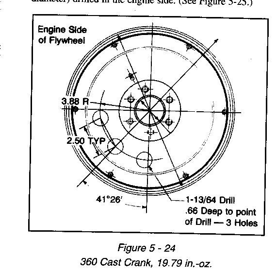

MessagePosté: Mar Oct 14, 2014 8:34 pm
Messages: 2891
les 360 sont external balance, alors que les 318 de memoire sont tous internal. tu aura donc un probleme d'equilibrage si ton volant moteur est bien un 360, a verifier.

MessagePosté: Mar Oct 14, 2014 8:40 pm
Messages: 894
merci Chris, au pire je pourrais faire équilibrer mon volant moteur de 360 pour le 318, devrait me couter moins cher que de tout changer !

MessagePosté: Mar Oct 14, 2014 9:06 pm
Si ton volant moteur a trois gros pointage... c'est bien un de 360.
...pour l'équilibrage je connais quelqu' un sur Annecy qui a une equilibreuse à vilo/volant moteur.
Mais il faut voir... ;) Image

MessagePosté: Mer Oct 15, 2014 7:12 am
Messages: 894
merci, je vais déjà identifier formellement mon volant moteur !!

MessagePosté: Mer Oct 15, 2014 5:48 pm
Messages: 894
360 !!
