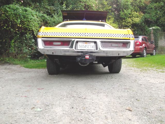

Hé hé les pervers, y a rien pour vous ! Le titre viens du fait qu'il n'y a que la moitié du taf de fait....Le taf en question étant le re-bandage de lames de suspension, en l'occurrence, mes lames. Après quarante années de bon et loyaux services, les dernières étant les pires, à coup de strip, surcharges et caravaning ! Bref, il fallait agir avant Clastres (parce que re surcharge !) Pour faire simple, et bien...c'est simple à faire ! Il faut juste une presse d'atelier et un mètre pour les mesures (Je passe sur la méthodologie précise...) Place aux photos ! A gauche, c'est fait (d'où le demi-molle) Image

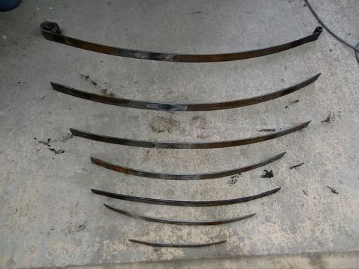

On défait le paquet (toujours pour le demi-molle), certaines lames sont à la limite du plat ! Image

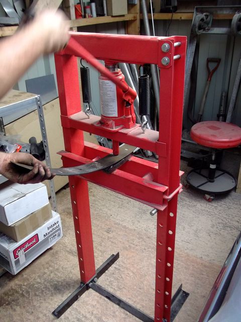

La presse en action, à intervalle régulier, en commençant par le centre Image

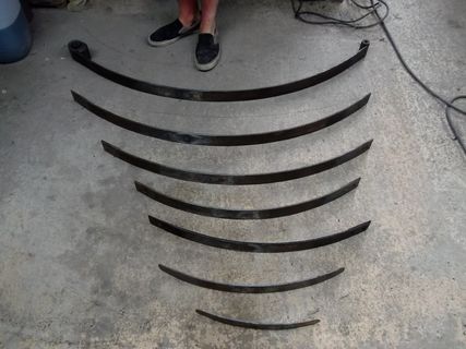

Les lames finies : Image

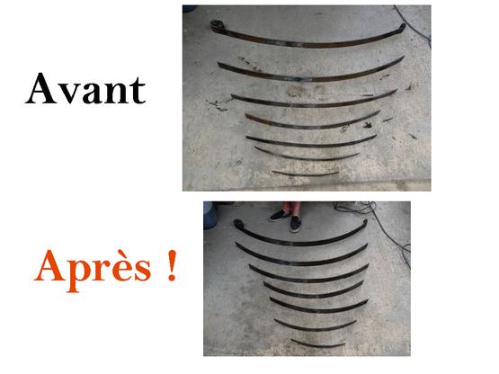

Avant, après, au passage on a rajouté une lame, entre la 3 et la 4, pour plus de fermeté

On a rajouté une lame pour la fermeté, entre la 3 et la 4 : Image

Excellent ! Et effectivement Il y a vraiment une sacrée différence.

Les lames était vraiment cuite, mais la, on a reehaussé de 11cm. Elles vont surement se tasser un peu ( on espère enfaite :P ) mais avec la lames suplémentaire c'est très raide !! :woohoo:
