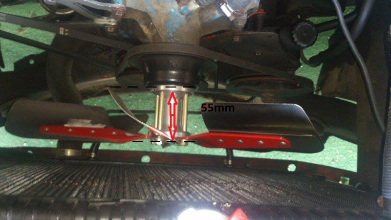

Bon je sait pas si ca t'aideras mais bon ca coûte rien de te mettre la photo:
Pâle à Pâle = 55mm
Du radia à la pâle il faut 2.54 cm pas moins
Sur ce modèle ci:
Pâle à Pâle = 55mm
Sur ce modèle ci:
http://www.google.fr/imgres?imgurl=http ... CGcQrQMwFQ
super c'est clair merci nairolf
